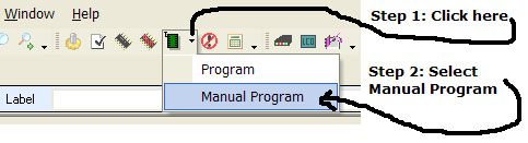

    Kupiłem sobie popularny ostatnimi czasy programator STK500v2 z portem USB. Chciałem skonfigurować BASCOMa do pracy z nim, jednak wszędzie piszą, że trzeba ustawić STK500 Extended, a ja nie mam takiej opcji na liście programatorów... Co prawda programowanie działa gdy ustawię "zwykłe" stk500, ale nie działa opcja "manual program", przez co nie mogę konfigurować "fusów". Czy ktoś wie jak rozwiązać w.w. problemy?

    Nie wiem którą masz wersję Bascoma ale u siebie to widzę.
    Ver 1.11.9.2:
    [Bascom] Brak programatora "STK500 extended"
    Ver 1.11.9.2:
    Mam 1.11.9.5
    Z tego co widzę po miejscu pozycji na Twoim obrazku, u mnie odpowiada jej pozycja "STK500 native driver". Może to więc to samo?

    W nowszej versji BASOM istotnie, podmieniono driver 'STK500 extended' na:
    "STK500 native driver". Jest to driver opracowany przez MCS.
    Nie zmienia to jednak mozliwosci manualnego programowania/.
    e marcus
    No właśnie u mnie ta opcja owego czasu nie działała :(. Po jakimś czasie nagle wszystko zaczęło śmigać. Bascom czasami bywa dziwny.
    Dzięki za pomoc. Problem rozwiązany, więc zamykam temat.
