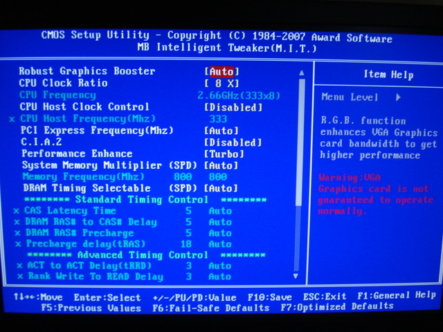

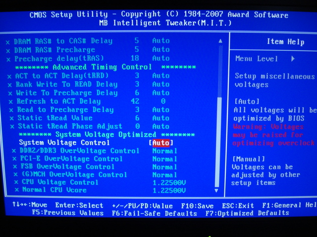

    Mam problem z podkręceniem E8200 - 2,66GHz 45nm a mianowicie z przekroczeniem wartości 3,2GHz, do której dochodzi bez zmiany napięcia. Czytałem artykuły i recenzje, w których potrafili go kręcić nawet do 4,2GHz a 3,75GHz robili bez problemu na BOXowym chłodzeniu (takie posiadam) przy zwiększeniu napięcia do 1,28 (standardowo 1.225).
    I właśnie problem polega na tym że zmiany napięcia nic nie dają:/ Zależy mi na 3,5GHz nie więcej ale restartuje się po chwili nawet przy napięciu 1,29. Myślałem że to przez fakt że płyta główna automatycznie podnosi taktowanie pamięci, ale nawet po obniżeniu do wartości bliskich nominalnych nie przynosi to żadnego efektu.
    Procesor stoi na Gigabyte GA-P35C-DS3R
    Zasilacz Chieftec CFT-650A-12B 650W
    Pamięci 4x1Gb Geil DDR2 800Mhz Black Dragon
    Załączam obrazki z BIOSu

    Ustaw dzielnik pamięci na najniższe taktowanie i daj 2.1v na pamięci,o ile wiem Geil sugeruje takie napięcia na swoje pamięci aby poprawnie działały w 800Mhz,na moich ultra jest naklejka o tym

    Robiłem tak ale właśnie nic to nie daje i w tym cały problem:/ tzn komp się uruchamia ale przy ładowaniu windowsa wyłącza się tak że BIOS nie zmienia ustawień na domyślne jak robi to przy przetaktowaniu.

    Poradnikom w necie do konca ufac nie mozna bo kazda sztuka procesora jest inna.
    Byc moze trafil ci sie zdecydowanie gorszy egzemplarz i by osiagnal swoje zamierzone taktowanie musi dostac zdecydowanie wiecej pradu.
    Pozatym opisz w jaki sposob go podkrecasz. Samym FSB czy tez krecac ostro FSB i jadac mnoznikiem w dol?
    Do tego polecam wszystkie magiczne opcje auto ustawic na sztywno, bo niektore plyty w auto same probuja dobierac parametry do podkreconego sprzetu i nie zawsze im to wychodzi ;)

    Mnożnik zostawiam maksymalny tzn 8 a tylko FSB podnoszę. Gdy kręcę go to za każdym razem zmieniam ustawienia napięcia na manual żeby mi sama płytka za wysoko napięć nie podniosła, sam też nie chce przekraczać 1,3 bo szkoda mi procka:/

    Dovoltuj jeszcze pamieci, FSB i MCH. Jak masz mozliwosc zabawy GTL to obniz je jak najbardziej sie da. A PCIexpress ustaw na sztywno na 100.
    Chwilowo mozesz tez zwiekszyc vcore, ale tylko do testow, bo na twoim chlodzeniu to raczej bedzie piekarnik wtedy ;)
    Moj 45nmetrowiec smiga na 1.4v z biosu na codzien. Ustawiony jak w podpisie, ale nawet na Scythe Mugen rdzenie rozgrzewaja sie pod Orthosem do 70-73st! ;/

    Podniosłem napięcie o 0,2 V dla pamięci i po 0,1 V dla FSB i MCH i przy vcore 1,28:
    3,4GHz wywala losowo blue screena po jakimś czasie a przy 3,5GHz wywala tak samo ale zaraz po załadowaniu windy. Temperatury wg speedfana sięgają 60*C ale w spoczynku speedfan niby wykrywa 48*C a w biosie pokazuje mi 32*C. Także albo chyba muszę sobie dać spokój z OC albo wgrać nowego biosa bo już dwie wersje wyszły nowsze od mojego i coś tam piszą że jest updatowany microcode CPU:

    Myśle ze zacznij od update biosu, bo wydaje mi sie ze przy ustawieniach napiec na 'auto' 1.22xxx dla procesora w 45nm to sporo. Na moim 65nm tyle mam "w standardzie", co prawda koniec koncow i tak sie napiecie podniesie, ale moze nam to powiedziec ze masz bios stary ;]. Na plytach gigabyte update biosu jest tak prosty ze szympans by se poradzil naciskajac cokolwiek na klawiaturze ( bo jest qFlash ), a ze 1.22xxx to wysoko sadze po tym iz kolega na e8400 ma normalnie cos kolo 1.0v ( przy przekreceniu go do 3.8 jest na ~1.15v)
    Co do oc. to
    - zjedz mnoznikiem do 6,
    - ustaw wszystkie napiecia na "standardowe" (auto),
    - timingi pamieci tez ( pewnie 5-5-5-15 , strzelam xd, zeby to zrobic w linijce "dram timing ..... " ustawiasz manual ;p ),
    - przy opcji C.I.A 2, nic nie kombinuj zostaw disabled
    - przy opcji performence enhant daj "standard" albo "disabled"
    - fsb ustaw na 333 (standard)
    - jak juz ktos wspomnial, pci-e ferquency ustaw na sztywno na 100.
    - wylacz pierwszy syf od gory ( cos z grafika)
    - c1e ustaw na disabled ( to jest gdzies indziej w opcjach).
    - dzielnik pamieci (system mem. mult. SPD) "wymanipuluj" tak zeby byly taktowane gdzies kolo 800MHz
    Daj resa teraz mozna zaczac kombinowac ( zaczynajac od pamieci), bo warto zobaczyc kiedy zaczynaja one "trzymac" sprzet, zeby nie podnosic napiec na procu, chipsecie i pamieciach "na slepo".
    1. zobacz jakie masz napiecie na pamieciach, a nastepnie podnies je o tyle zeby napiecie osiagnelo wartosc 2.1v
    2. podnies dzielnik pamieci, zeby byly taktowane o "oczko wyzej". i rob tak do momentu az sprzet nie da rady i ustawi sie na "fail save deflauts ", tak na oko 1k Kz powinny dac rade, proboj tez podnosic/zmiejszac fsb, zaleznie od dzielnika tak zeby nie podnocis taktowania o wiecej nic 50MHz na raz i zeby proc nie poszedl wiecej jak 2.7GHz ( jak pamieci pojda np. 1000, a na 1050 juz nie, to ustaw je tak zeby chodzily na 1025 i sprawdz czy kula)
    3. jak poznasz orientacyjna granice mozliwosci pamieci to trzeba zaczac szukac "walla" dla fsb dla proca/chipsetu.
    4. jako ze miales problemy, szukanie "walla" zacznij od 400- 430MHz, i dzielnik pamieci na "minimum".
    5. fsb podnos co 10Mhz - 15MHz. Az nie wstanie, wtedy podnies napiecie, i od nowa podnies fsb, rob tak az dojdziesz do granicy 1.3v i nie bedzie wstawal. No chyba ze predzej osiagniesz 500MHz, albo 65 stopni na procu xd.
    6. ja u mnie napiecie na FSB podnioslem o 0.1.
    7. Jak juz znasz walla na sprzecie to wystarczy sobie dobrac opcje/ustawienia zeby byly optymalne.
    Musisz wiedziec ze "stabilne" fsb bedzie zawsze mniejsze, (taktowanie dla proca bedzie to ze 100MHz, a dla pamieci z 30MHz, nie ma reguly) od tego jakie udalo ci sie w ten sposob osiagnac, taki sposob "krecenia" jest dosyc szybki i malo precyzyjny, całość zajmuje w sumie 15 - 20minut, + 2h testow orthosem, jak bez bledu przejdzie 25minut testu to raczej dziala, bynajmniej zaden klient nie zglaszal problemow. ( a mowilismy zeby sie zglaszali wrazie czego).
