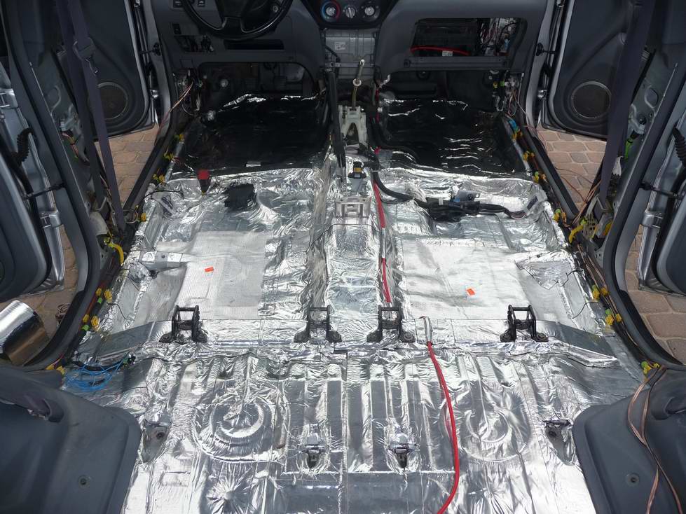

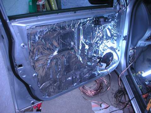

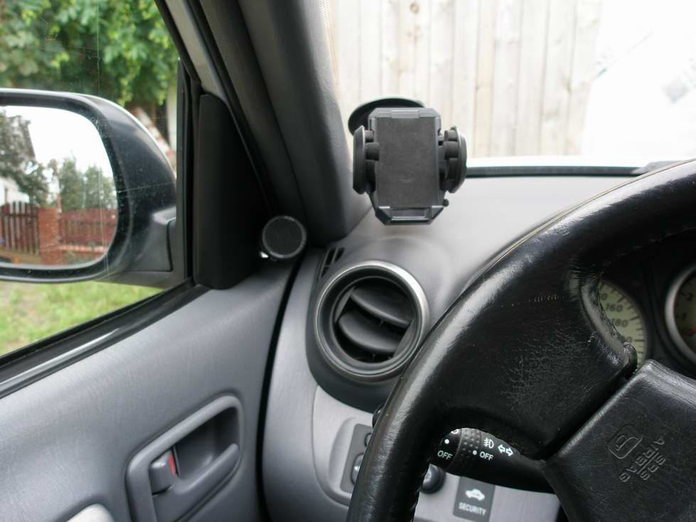

    ja mam u siebie zamontowane woferki z zestawu DLS R6a. Auto Toyota Rav4. Na razie grają z tweeterami ALDA ( wiem, że to mezalians , ale naprawdę jak za te pieniądze dają radę ;) - jestem na etapie poszukiwania lepszych...może jakieś propozycje ?)
    Tweetery idą bezpośrednio z radia ( Alpine CDA 9851R ) natomiast wofery testowałem na dwóch wzmacniaczach: Pioneer GM-X904 i Rodek 680i.
    Pioneer dawał im po jakiś 60 RMS'u natomiast Rodek po ok. 90 RMS'u.
    Wrażenia z odsłuchu:
    Pioneer - mocno, czysto, nisko i mięsisto, bas dobrze kontrolowany, cięty na wzmaku na ok 55 Hz. Trochę wycofana średnica. Dźwięk sprawia wrażenie jakby odrywał się od głośników.
    Rodek - z racji większej mocy oczywiście jest jeszcze głośniej i dynamiczniej i głośniki spokojnie sobie radzą. Dźwięk przy Rodku jest jakby troszkę bardziej surowy ale to oczywiście sprawa gustu co kto bardziej lubi.
    Drzwi wygłuszone taśmą Soudala. Głośniki na 22mm dystansach z mdf'u.
    Niestety głośniki są bardzo głębokie i pomimo dużych dystansów i tak szyba nie otwiera się całkowicie. A nie mogę już ich bardziej wysunąć bo nie założę tapicerki :( No ale trudno...coś za coś ;) Być może kiedyś przerobię tapicerkę ;)
    Nic nie lata, nic się nie trzęsie ... chociaż czytając post Pablo155 zastanawiam się czy dobrze zrobiłem z tym Soudalem...
    Niedługo chcę zasilić je tym samym Pioneerem ale w mostku. Dostaną po ok 150 RMS'u.
    Niektórzy twierdzą, że dopiero wtedy pokazują pazurki...zobaczymy ;).
    O wrażeniach z odsłuchu napiszę :)
    W załączeniu kilka fotek z montażu.
    Może się komuś przydadzą.
