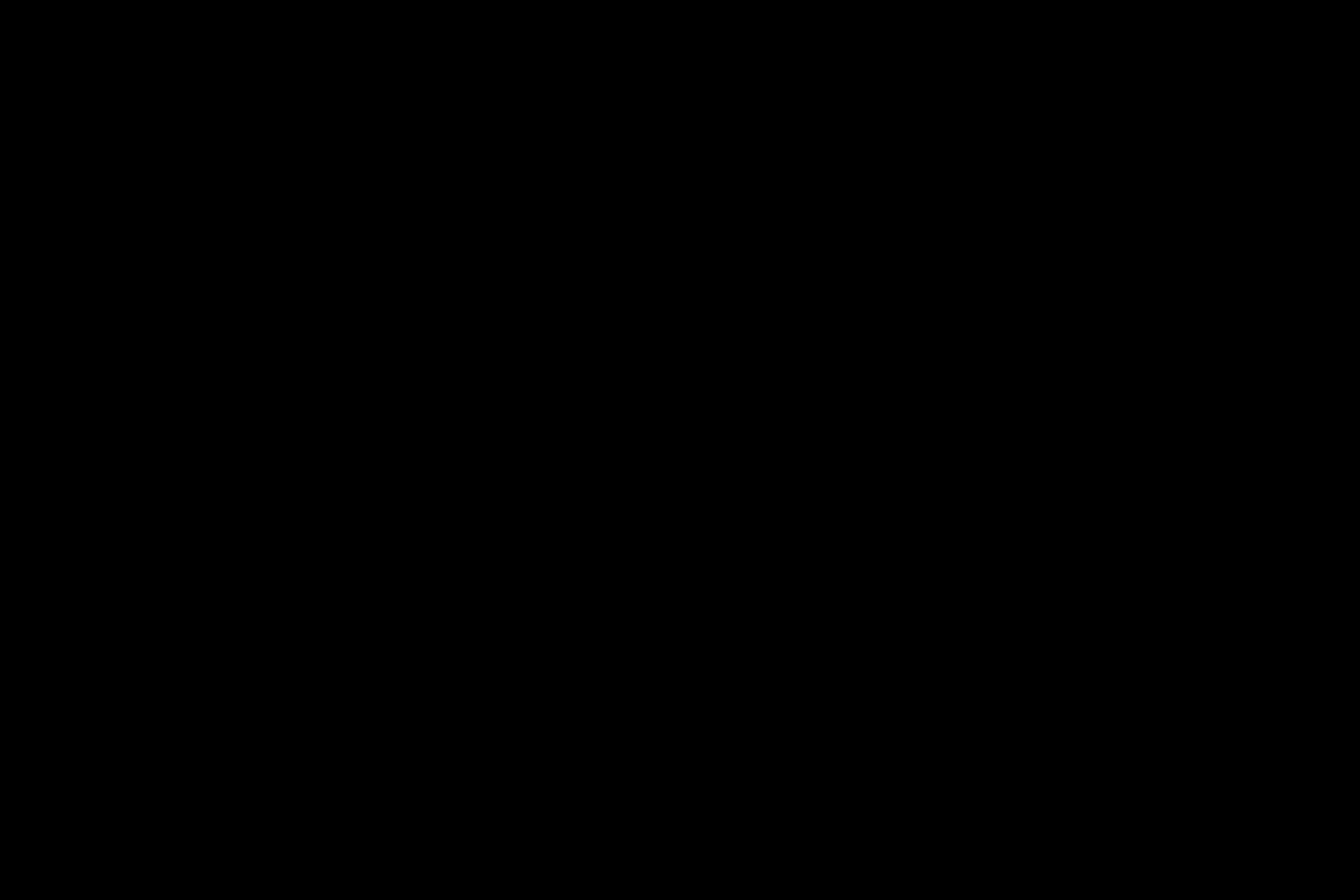

    Butterfly Platform to bardzo ciekawa platforma FPGA. Zbudowana w oparciu o Xilinx Spartan-3E oraz moduł rozszerzający USB na układzie FTDI2232.
    Na tą platformę dostępnych jest kilka projektów m.in.:
    - 12 kanałowy PWM
    - Rdzeń AVR kompatybilny z 90S1200 i 90S2313
    - generator
    - analizator logiczny
    Oto parametry analizatora:
    4K sample memory (expandable in future designs)
    32 channels sampling at 100MHz
    16 channels sampling at 200MHz
    Four stage serial and parallel triggering
    External clock input
    Noise filter
    RLE built into the hardware to make the most of available memory.
    SPI protocol analysis (SPI debugger)
    I2C protocol analysis (I2C debugger)
    UART protocol analysis (UART debugger)
    Źródło
    Będę zamawiał płytki pcb do tego projektu, jak będzie więcej osób chętnych to może złożymy razem większe zamówienie w jakieś płytkarni ? Więcej szczegółów tu uzgodnimy Link

    Mam pytanie. Jak na tej płytce odbywa się zaprogramowanie układu FPGA ? Bo mnie to zawsze zastanawiało, a do tej pory nie miałem kiedy się wgłębić w tę wiedzę. Czy FPGA jest programowany kablem dołączonym do komputera przez port USB czy LPT ? Czy istnieją jakieś bufory separujące komputer od FPGA ?
  • #3 6994932
    elektro155
    Przecież na płytce widać gniazdo USB
  • #4 6998987
    AoT_Hunter_PL
    Witam czy moduł ten będzie wspierany przez środowisko WebPack ISE, robię prace dyplomową, czy ktoś liczył obecny koszt elementów oraz płytek do tej płyty startowej FPGA >>
  • #5 7000641
    Sw.Mikolaj
    Co do wspierania to nie sądze, żeby był jakiś problem. Po prostu podłączasz do komputera kabel którym łączysz układ z komputerem do programowaina i powinno śmigać. Teoretycznie nie powinno być problemów, ale jak to zwykle z hardwarem bywa mogą być jakies przeszkody. ISE ma narzędzie które automatycznie wykrywa połączenie z układem więc jeśli nie będziesz go mieć to Ci to zasygnalizuje.
