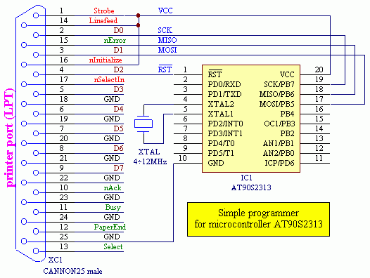

    Wiatm ! sory za to banalne pytanie ale potrzebuje schemat podpięcia tych sclalaków pod stk200 z góry dziękuje za pomoc.
    PS; oczywiście klikne "pomógł"
    #2 6991524
    tomcio922
    Tu masz jak podpiąć attiny po prosty programator,
    opisane są połączenia mosi, miso ...
    Tak samo podpinasz pod stk200/300
    schemat podpięcia tinny2313 i atmega8
    Z atmegą tak samo:
    Nic więcej do zaprogramowania nie jest potrzebne.
    Pozdrawiam i mam nadzieje, że pomogłem.

    Kwarc do attiny 2313 akurat nie jest potrzeby, lecz ponieważ at90s2313 które ma takie samo ułożenie pinów wymaga kwarcu, ponieważ nie posiada weznętrznego.

    Jest to również mikroprocesor, bardzo podobny do attiny 2313 lecz jest starszej generacji i nie posiada wenętrznego kwarcu, lecz można go już programowac poprzez isp.

    Są to ustawienia procesora do odpowiedniego kwarcu, czy ma działać na standardowych ustawieniach czy też na wewnętrznym lub zewnętrznym kwarcu.
