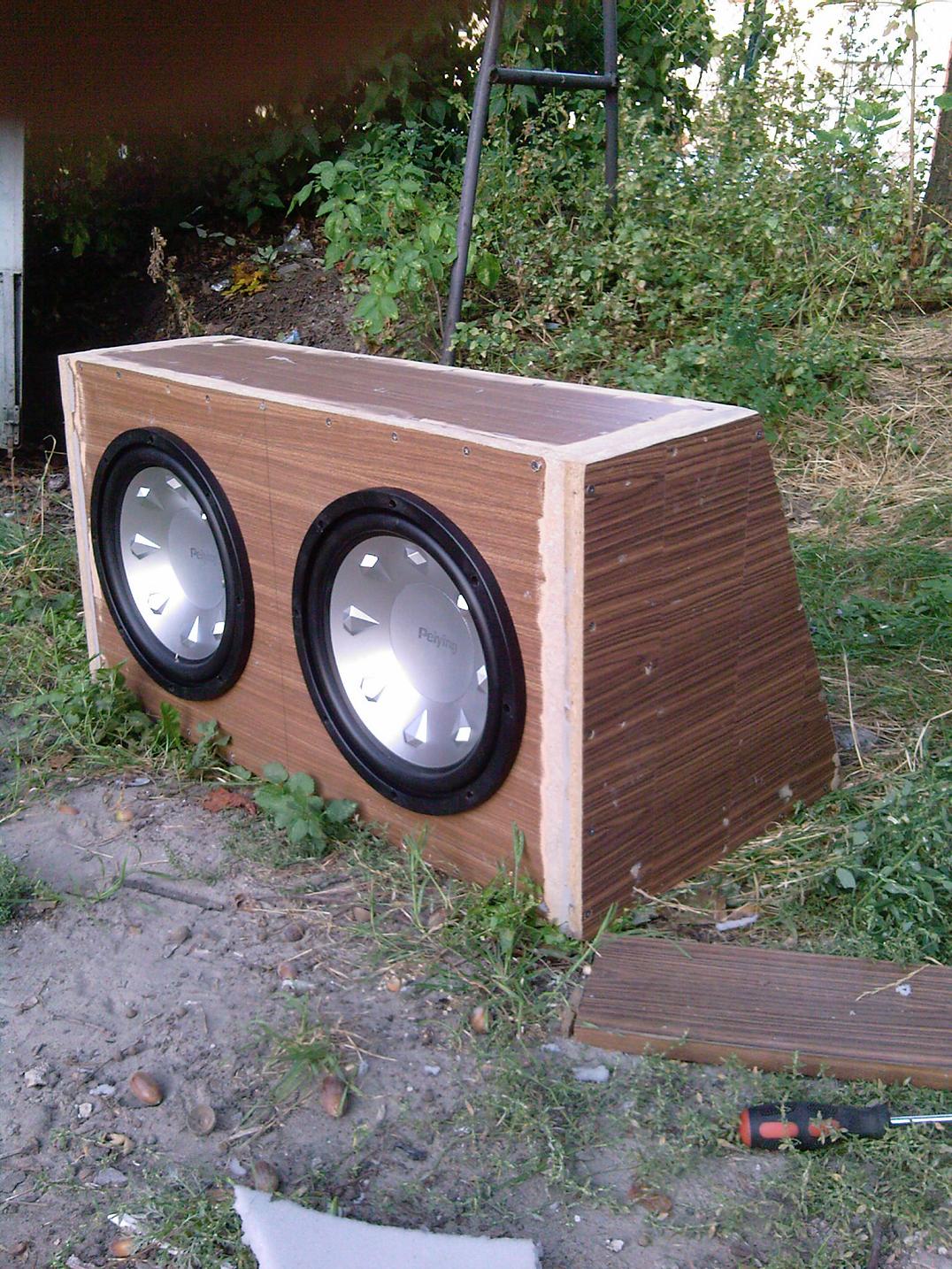

    Witam spowrotem zmontowalem nowa skrzynie basowa i tak jak pisaliscie zrobilem tylnia sciane mniej wiecej pod katem 45 stopni dobrze wygluszylem ale nie wiem czy ma ona pojemnosc ok 100 litro moze to glupio zabrzmi ale zrobilem wszystko na oko...ale powiem jedno calkiem inny bass jest duzo szybszy niz w poprzedniej skrzyni...Wymiary to wysokosc 40 cm,szerokosc 80cm,dlugosc 42 cm,plyta tylnia co jest pod katem ok 45 stopni ma wymiar 50 cm wiec jak ktos moze niech mi to obliczy.....wizualnie nie skonczona bo nie mam materialu tu..Obejrzcie zdiecia :)

    Tomeczku...staraj się pisać poprawniej. "Na oko" to ...koń w szpitalu umarł :D . Masz podwieszony temat o programie winisd i parametrach głosników, skorzystaj. [S]
