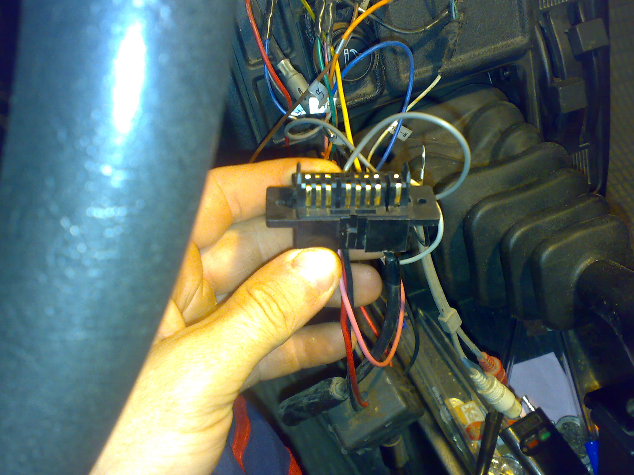

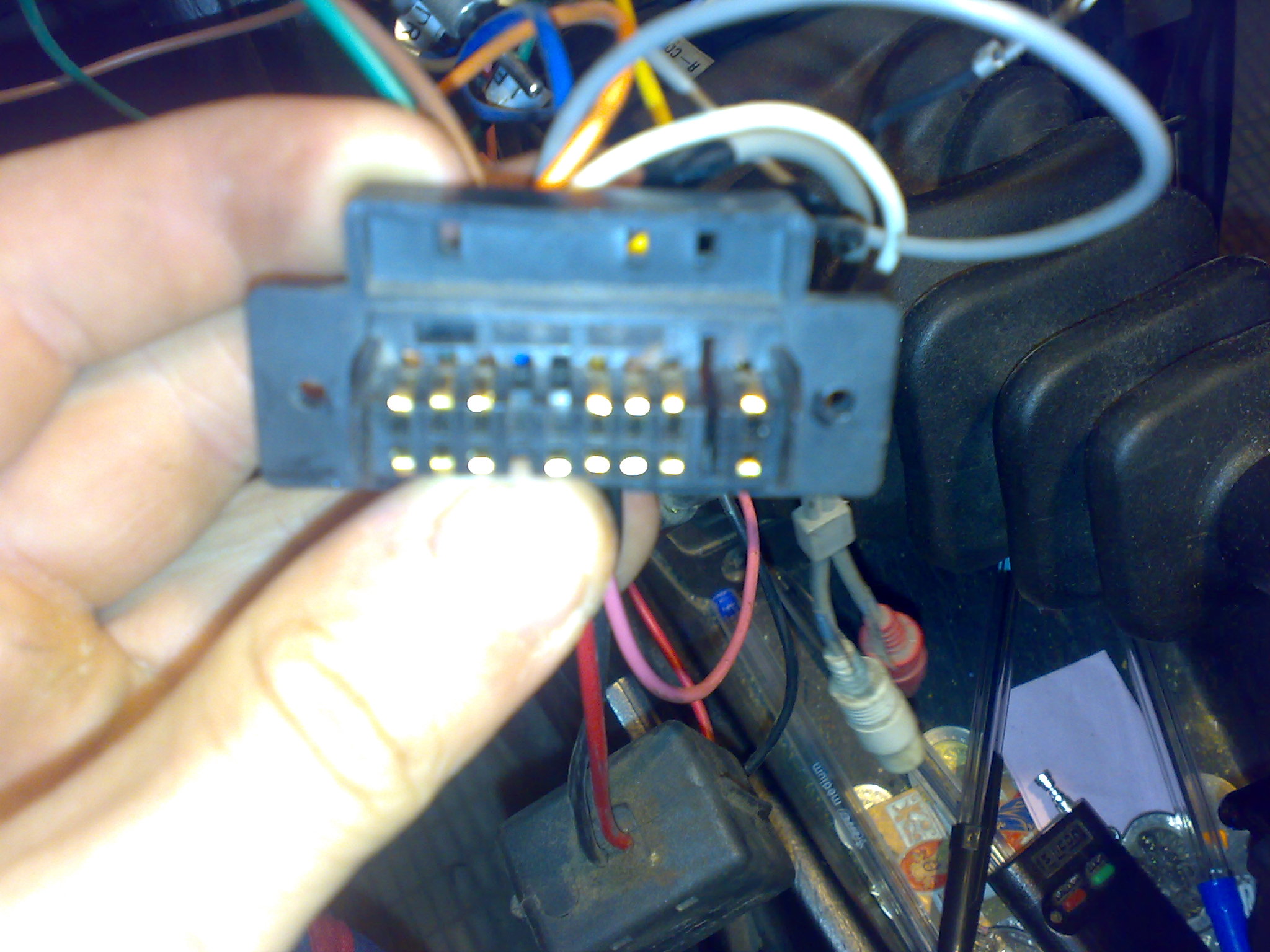

    Otóż kupiłem sobie właśnie radyjko do mojego Poloneza jeśli to ważne to ma on 13 latek .
    w polonezie jak tata mówi jest radio fabryczne czyli z taką kostką
    Jak podłączyć radio w polonezie

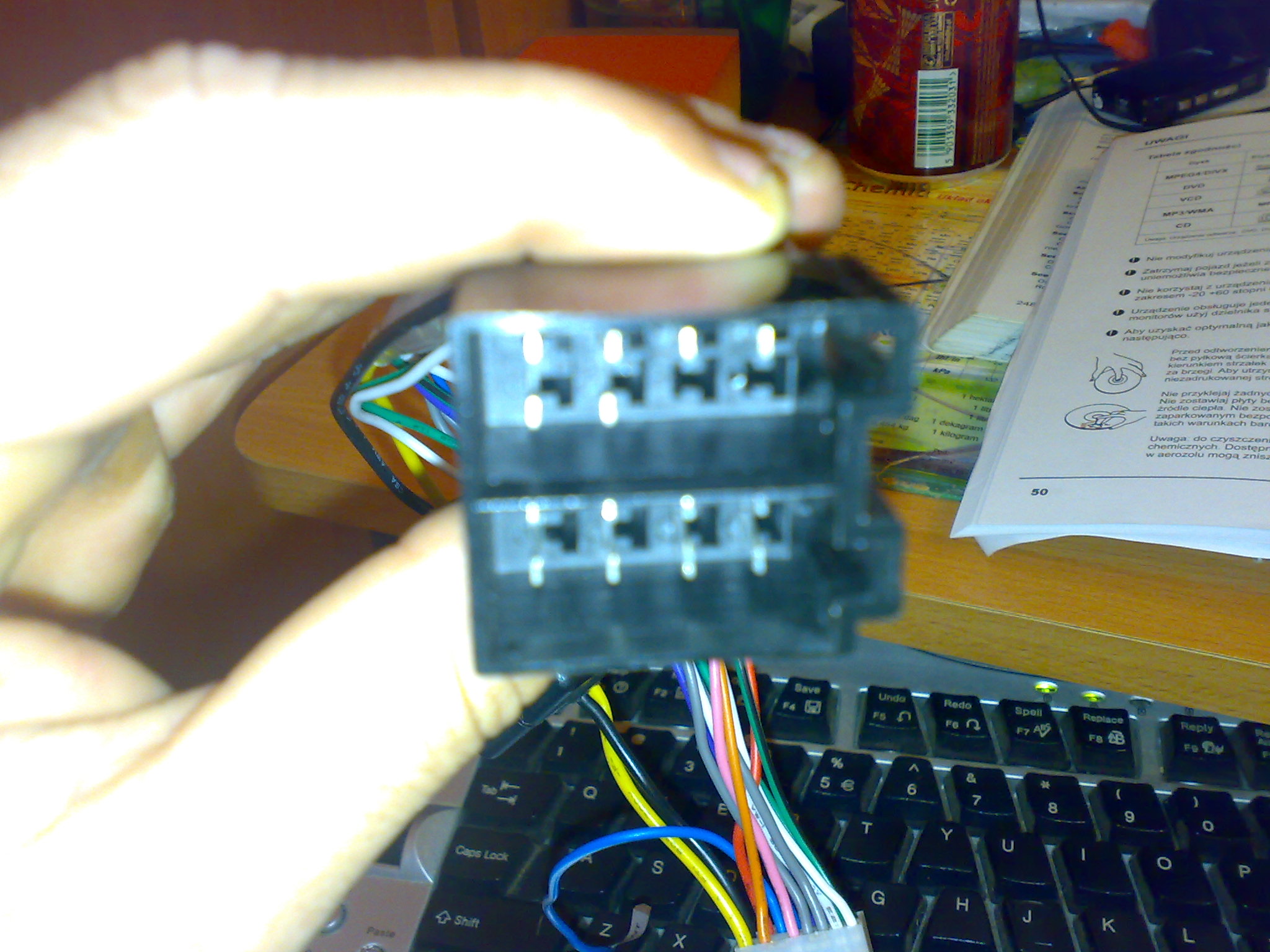

    A przy moim radyjku jest taka kostka
    Czy jest taka przejściówka która połączy te dwie końcówki????

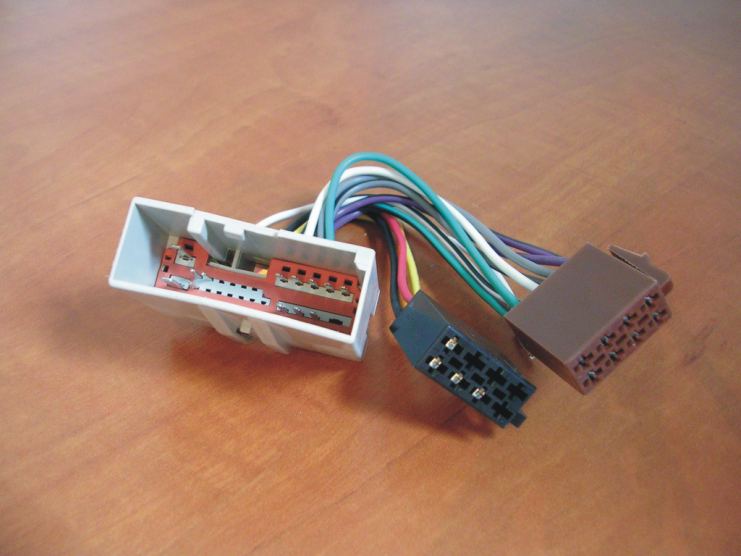

    Poszukałem i znalazłem coś takiego czy taka kostka będzie odpowiednia

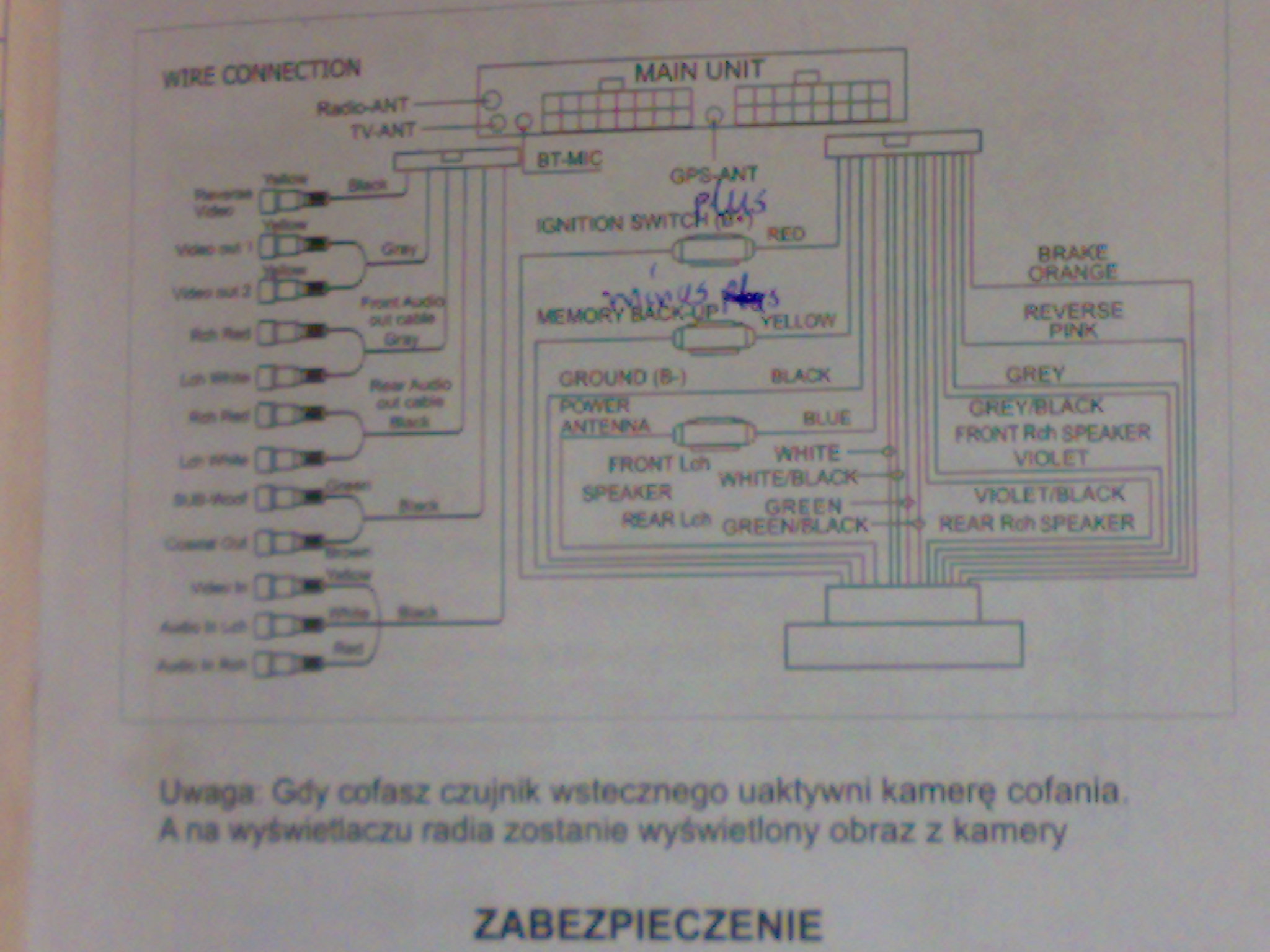

    Dodaję cały schemat radia

    BlueSystem
    Poszukaj na allegro, albo w sklepach elektronicznych z radyjkami, przejśćiówka z kostki poloneza na ISO, powinno to kosztować max 30 zł, a to ile zawołali to lekko śmieszna cena ;)
  • #4 6993922
    arro382
    Poziom 19  
    Ten wtyk w aucie nie wygląda na fabryczny i widać że kable były łączone.
    Ja bym wywalił ten wtyk i kupił Sobie:
    wtyk iso zasilania i wtyk iso głośnikowy.
    A co do kosztu podłączenia to ładnie zaśpiewali.
  • #5 6994834
    slavwek.ie
    Poziom 34  
    Wtyczki ISO kosztują w sklepie motoryzacyjnym 5-6zł, kolory kabli znajdziesz sobie przy głośnikach (z przodu i z tyłu), zasilanie oraz masę znajdziesz sobie żarówką 12V (jeśli nie masz miernika).
    Potrzebna będzie lutownica i koszulki termokurczliwe.
    Całość zajmie ci max godzinę czasu, zaoszczędzone pieniądze wydaj na browara.
