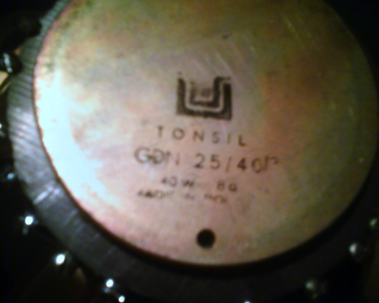

    Witam. Posiadam kolumny altus 110 i chce wymienić membrany wraz z zawieszeniem i cewką ale nie mam pewności czy mam w tych kolumnach orginalne głośniki. I moje pytanie brzmi jak to sprawdzić czy to jest orginalny głośnik?

    Poziom 24  
    Na magnesie głośnika powinieneś mieć nadruk Tonsil i jaki to głośnik np. Tonsil GDN 25/40/3...

    karaś15
    no tak ale jak nie ma nadruku? może ja zrobię zdjęcia i wstawie i powiecie mi czy są to orginalne?

    -Maciej_
    Wstaw zdjęcie- będzie łatwiej. Co do napisu - nie prawda. niektóre głośniki Tonsil nie miały żadnego nadruku ani naklejki. Możesz mieć samo oznaczenie modelu. Sam mam kilka głośników Tonsila z napisanym samym modelem.

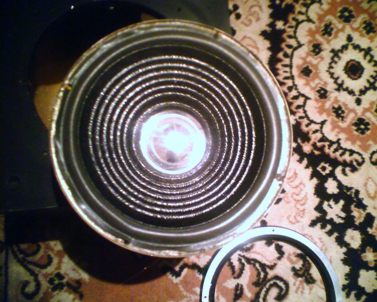

    karaś15
    Dodaje fotki. A co do tego czemu chce wiedzieć czy to orginalne to chce mieć Altusy zaznaczam ALTUSY firmy Tonsil a nie tylko obudowy.
    Jak sprawdzić czy orginalny głośnik Tonsil
    Ps. pierwsza fotka to chyba orginał a druga i 3 własnie nie wiem czy orginalne bo nie ma takich samych napisów jak ta pierwsza

    Pawel S.
    glosnik jest oryginalny - ale jego membrana juz nie!

    karaś15
    Pawel S. ale ten na pierwssszej fotce napewno orginal?

    Pawel S.
    niema podrobek tonsila - sa tylko "zamienniki"
    ale ten glosnik poza membrana jest oryginalny

    SzokalML
    Poziom 36  
    otóż to. sam głośnik jest oryginalny, ale co z tego, gdy membrana już nie. na dodatek na fotkach widać, że nie jest idealnie przyklejona - ktoś niedokładnie oczyścił kosz z resztek poprzedniego zawieszenia, i krzywo przykleił.
    czyli w sumie jeśli chodzi o wartość, ma taką jak nieoryginalny głośnik. nie polecam.

    karaś15
    ale to są moje głośniki i chce je właśnie zregenerować bo ta membrana w ogóle ciężko chodzi tzn za twarde ma zawieszenie.

    parish
    www.umifon.pl
    Jeśli chcesz membrany najbardziej podobne wagowo zawieszeniowo i w ogóle każde "owo" do oryginału.

    Poziom 25  
    Orginalną membramę Tonsil rozpoznasz po takim zagięciu membramy na końcu tam gdzie łączy się z zawieszeniem . _ Takie zaokrąglenie.
    PS. Wymień te nieorginalne membramy.
