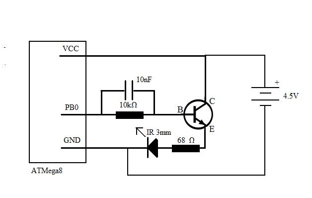

  • #5 7001157
    iceCocoo
    Sam nie wiem czemu pominąłem to, mimo, że na każdej stronie jest bardzo wyraźnie podkreślone, że jedynka to migania.
    Poprawiłem kod, ale wciąż mam jakiś problem (tj. nie działa jakbym chciał). Czytałem kilka razy - bardzo dokładnie (a przynajmniej tak mi się wydaje) - i nie wiem co powinienem zrobić jeszcze żeby działało.
    Załączam kod oraz schemat nadawcy.
    Jestem pewien co do tego, że dioda świeci na LED_ON i gaśnie na LED_OFF. Całość sprawdzam poprzez skierowanie diody bezpośrednio na odbiornik w telewizorze z odległości mniejszej jak 10 cm.
    W AVRStudio ustawiłem, że komenda jest wysyłana z dokładnością co do us (bez tych przerw powyżej 10ms). Sygnały są jak w pdfie przy założeniu częstotliwości 500kHz.
    Miłe by było nawet zobaczenie gotowego schematu i kodu do uC z czego mógłbym wyciągnąć jakieś wnioski.
    Chciałbym w końcu zrobić większy krok naprzód.
    Dziękuję i pozdrawiam.

  • #6 7001414
    kulmar
    Narysuj porządnie schemat, zwłaszcza podłączenie tranzystora w układzie. Bo z tego trudno cokolwiek wywnioskować - BC547 jest tranzystorem NPN, a u Ciebie wygląda jakby był podłączony jako PNP. I od tego trzeba zacząć - na nic testowanie programu, jeśli schemat jest błędny.
    Mariusz
  • #7 7002958
    iceCocoo
    Faktycznie, masz rację. Po prost pomyliłem oznaczenia rysując.
    Dla pewności podam, że nóżki tranzystora są podłączone (patrząc na płaski a nóżki w dół): lewa do zasilania, środkowa do kondensatora z oporem, prawa do rezystora i diody.
    Dioda jest podłączona dłuższą nóżką do opornika.
    Opory sprawdziłem mulitmetrem. Pierwszy ma dokładnie 10,2k a drugi 69.
    Czy ten kod co napisałem powinien działać? Jaki mogą być powody, że 'sygnał' nie jest rozumiany?
    #10 7014294
    kulmar
    Ok. Mam pewne uwagi co do wartości rezystorów, ale skoro sprawdzasz elektronikę w odległości 10cm od TV, to na razie zostawmy to tak jak jest.
    Ten link, który Ci podałem nie opisuje wszystkich niuansów kodu SDA2208 (przepraszam, nie sprawdziłem), ale nic lepszego nie znalazłem.
    Na razie zrób prosty test. Kod SDA 2208 wymaga, aby paczka startowa (rozpoczynająca transmisję) składała się z 9 jedynek. Piszę z pamięci, bo nie mam w tej chwili dostępu do dokumentacji. I tak samo paczka końcowa, to 9 jedynek. Jeśli się pomyliłem, to jutro sprostuję. I dlatego (pomijając inne możliwe błędy) Twój TV nie reaguje. Bo jeśli wysyłałeś kod 511 (9 jedynek), co było OK z punktu widzenia startu i stopu, to najprawdopodoniej ta komenda (511) nie jest dla odmiany komendą Twojego TV. Napisz program, który wysyła następującą sekwencję kodów:
    Start - 511
    Komenda - 0 (najprawdopodobniej nr kanału)
    Stop - 511
    Rozpiszę Ci to na czasy:
    Start:
    512H 2560L i 10x(512H + 512L)
    teraz przerwa - 20ms
    Komenda:
    512H 2560L 512H 1024L i 9x(512H + 512L)
    teraz przerwa - 178ms
    Stop:
    jak Start
    Spróbuj wygenerować ten kod i napisz, czy dało to efekt.
    Mariusz
  • #11 7018750
    iceCocoo
    Wpisałem tak jak napisałeś i... działa!
    Co prawda, będę potrzebował jeszcze znaleźć komend pod ten pilot, ale to już żaden problem ;)
    Dziękuję bardzo :)
