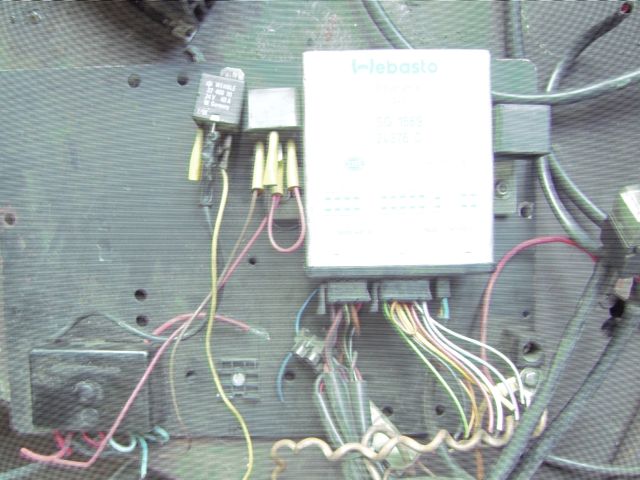

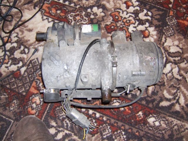

    Potrzebuje schemat do tego typu Webasto

    Na oko to jest DW80 lub DB46 -dawno już nie widziałem z bliska takiego bo to stare urządzenia,literki z przodu oznaczają typ paliwa benzyna lub diesel dalej jest typ urządzenia z zakodowaną mocą grzewczą i będzie jeszcze podane napięcie zasilania-to akurat jest na 24V wiec to diesel.Trzeba odzszukać te dane na tabliczce na urządzeniu to poszukam schematów (gdzieś mam na twardym dysku)
    P.S?
    przeszukałem własnie swój dysk i wsiąkl mi gdzies schemat tego DW 80 ,możliwe zż przy zmianie komputera go nie przegrywałem
    Jeżeli to Twoje to ten model mniejszej mocy (ten z symbolem 46) to jego scghemat jest na forum w dziale downloads/samochody
    To były urządzenia ze starych dobrych czasów bez zbędnej elektroniki więc jest szansa że je uruchomisz o ile masz sterownik i pompke bo na zdjęciach go nie widzę

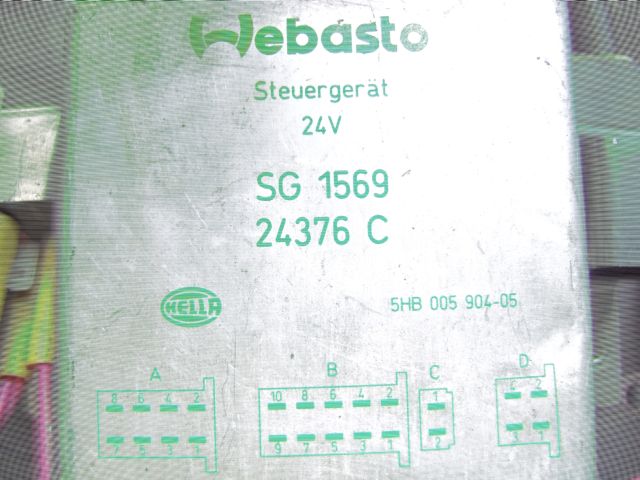

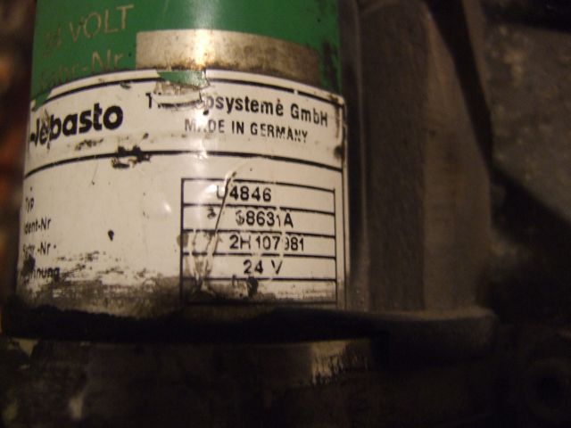

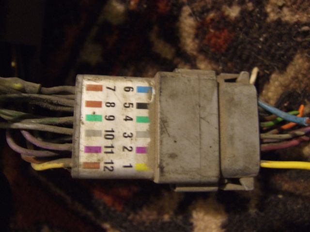

    Dziekuje bardzo ponoc to Webasto jest z 1998r wymontowane z liaza(ciagnika siodłowego)szukałem w google ale na darmo :-(Niestety nie ma tabliczki znamionowej ale za to podam fotki sterownika i całej tablicy jaka dostałem.Sterownik posiadam ale pomki nie.Czy mozna ja dokupic??bedzie pasowała z innych Webasto czy jest scisle przypisana tylko do tego??dołanczam fofo

    Niestety wsród tych schematów zaden nie przypomina mojego Webasto. :-(( Dodam ze działało ono na zwykły reczny przycisk

    pompka musi być wieksza niż te ktore są do powietrznych ogrzewan i są sprzdeawane na allegro

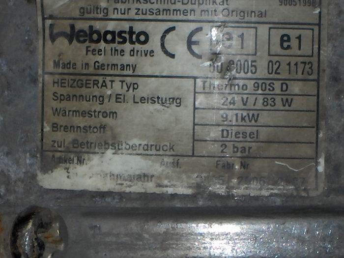

    pojawił sie nowy watek dowiedziałem sie jaki tomodej urzadzenia tylko szkoda ze nie z forum elektroda.pl albo nikt nie miał do czynienia z takim webasto lub podejzewam ze nikt poprostu nie chce pomóc

    chciałem zapytac czy takie webasto ruszy z zasilacza 12v na 24V do laptopa?? chce sie upewnic gdzies na forum przeczytałem http://www.allegro.pl/item718506707_zasilacz_...uniwersalny_do_laptopa_15_24v_5a.html#gallery

    Skoro zasilacz daje przy 24V 120W mocy a webasto pobiera 83W to nie powinno być problemu. Akurat nie pamiętam czy zapłon jest elektroniczny /wtedy nie ma problemu/ czy jest świeca to wtedy pobór przy rozruchu będzie zbyt duży.P

    Dziekuje bardzo viper 555 i annihilatus za pomoc. Udało mi sie znalesc schematy i odpalic webasto.Pomimo napisania prywatnych wiadomosci do ,,czołowych znawcow ,, ,,fach menów od buraków cwikłowych,, (szydera) nie uzyskałem odpowiedzi. Temat uwazam za zamkniety.Jesli ktos szuka pomocy na elektrodzie to niech sie nie łudzi i nie marnuje czasu.jestem zalogowany na wielu forach ale z takim brakiem wzajemnej pomocy nie spotkałem sie jeszcze nigdzie zegnam.
