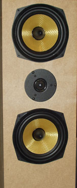

    W podobnej cenie zrobisz 2 drożne na monacorach i vifie - niesty nie mogę znaleźć nigdzie konstrukcji, jedynie obrazek i to niezbyt piękny:
    Budowa wzmacniacza i kolumn do pokoju 17 m2.
    Najdroższe (i najlepsze) będą te: http://diyaudio.pl/viewtopic.php?t=16285&highlight=kep+vifa (około 2,5tys zł...).
