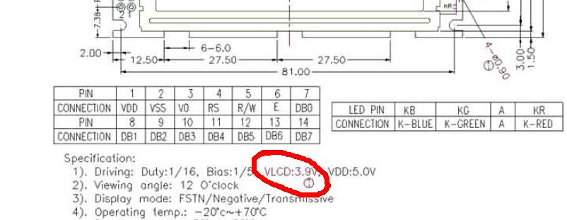

  • #15 6998978
    Pan_Ziaja
    Jeszcze mam takie pytanie.
    Napisałes w jednym poscie
    5. Niech kolega nie wymyśla teorii z kosmosu n/t innego napięcia zasilania procka np że może ono wynosić 5,1V natomiast napięcie dla wyświetlacza może już wynosić tylko 4,8V bo to całkowita bzdura!. Jeśli w jakiejś dokumentacji miałeś podane, że spadek napięcia na podświetlaniu wyświetlacza wynosi 4,8V to po pierwsze nie jest to zasilanie układów cyfrowych wyświetlacza bo ona ma być normalnie +5V, a po drugie oznacza to, że podświetlanie też zasilasz z +5V tyle że musisz dobrać rezystor . A jak?
    skoro I = U/R
    to
    R = U/I czyli twoje U = 5V - 4,8V = 0,2V I dalej R = 0,2V / 0,02A = 10R
    czyli dajesz jakiś rezystorek ok 10 ohm w szereg z podświetlaniem normalnie podłączonym do +5V. Naucz się dobierania i obliczania rezystorów dla diod LED bo będziesz je jarał do updłego - tymczasem ta wiedza to podstawa - jakby prawo Ohma I = U/R Wink
    w PDF dotyczacym lcd pisze
    [Atmega2313][Bascom] LCD ALFANUMERYCZNY 16X2 RGB
    czy w takim razie mam
    R = U/I czyli twoje U = 5V - 3,9V = 1,1V I dalej R = 1,1V / 0,02A = 55R
    czyli idealny rezystor to 55 ohmow ?
    nie krzycz prosze :P ucze sie:P szukam szperam :P
  • #17 6999949
    janbernat
    Ale w tej samej linijce jest duty1/16 czyli wypełnienie impulsów sterujących 1/16.
    Daj potencjometr montażowy (PR) 560 Ohm w szereg, ustaw go w środkowym położeniu i powoli kręć.
    I W SZEREG Z TYM POTENCJOMETREM DAJ TE 55Ohm.
