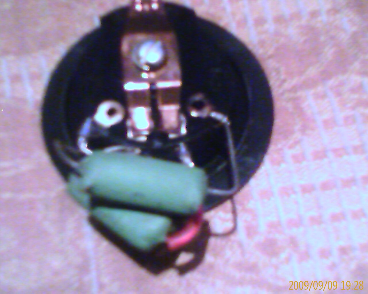

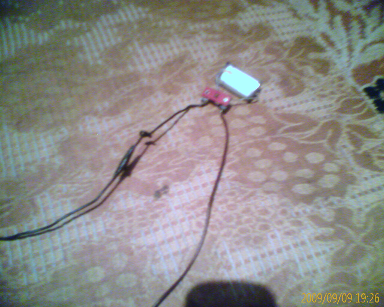

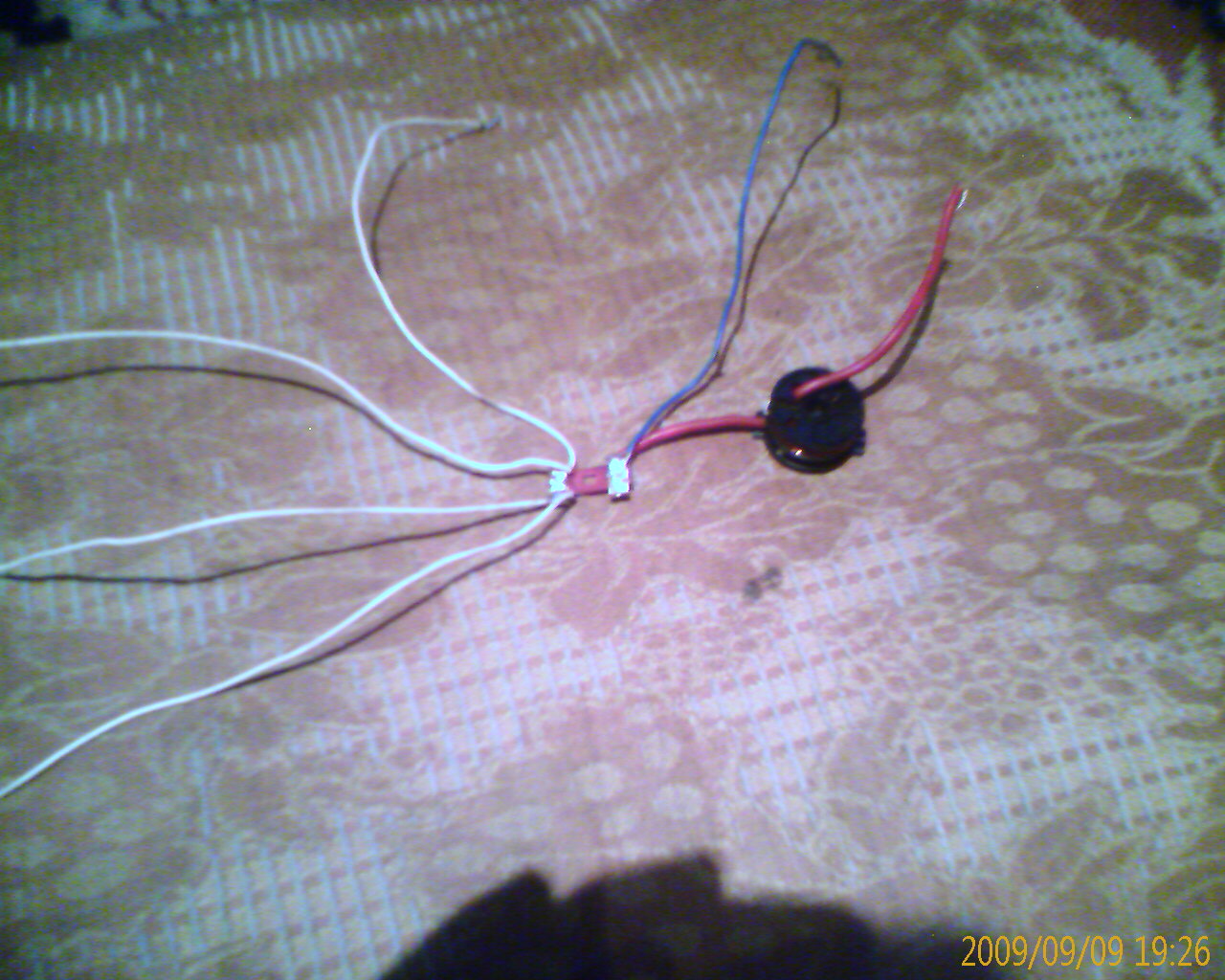

    Witam zakładam ten temat gdyż rozkręciłem swoje kolumny a tu się okazało iż zwrotnica wisi na kablach a nie jest tak jak ma być. Więc odlutowałem wszystkie kable żeby ją wyciągnąć i teraz mam problem z podłączeniem bo jakoś dużo tam tych kabli. Dodam fotki . Jeszcze inne pytanie czy wymieniać kondensatory na nowe? jak tak to na takie same czy inne? I proszę przypomnieć jakie na jakie zmienić kable.

    karaś15
    pomoże ktoś z podłączeniem?;> jesli nie chce używaćtych pokręteł z przodu to mogę przylutować te kable co idą do nich razem? jeśli tak to jak one bd grac jakby było na "0"?

    Jeżeli chcesz żeby grało jak na "0" to musisz zamiast przełącznika wstawić jeden z tych rezystorów co były przylutowane do przełącznika. Pozycja "+" oznacza że kable są zwarte, pozycja "0" jeden rezystor, pozycja "-" dwa rezystory połączone szeregowo. Kondensatory możesz zostawić pod warunkiem że nie są to elektrolity (walcowate metalowe puszki). Schemat jest na elce i radze się wgryźć w czytanie schematów, to jest podstawa.
