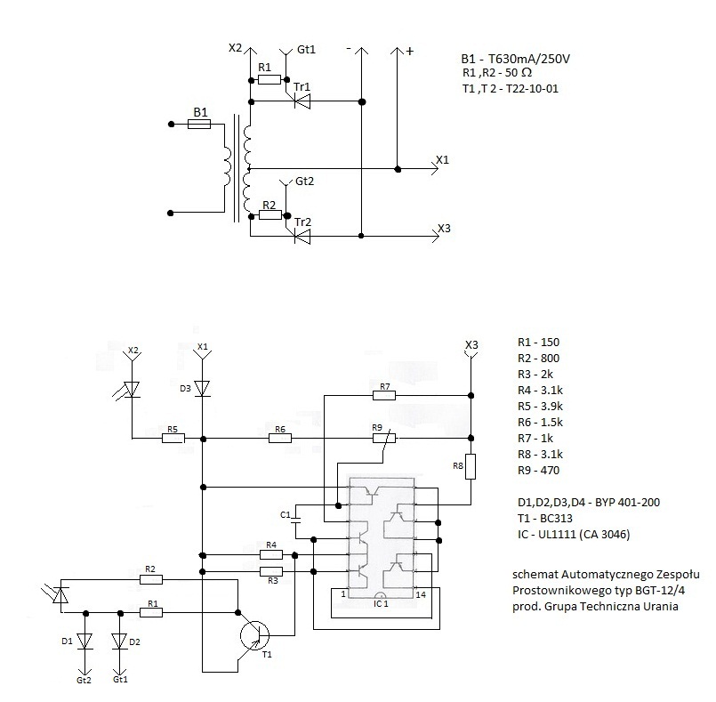

schemat prostownika BGT-12/4
jascoma 09 Wrz 2009 23:03 2198 1
  • #1 7000802
    jascoma
    szukam schematu Automatycznego Zespolu Prostownikowego typ BGT-12/4 prod
    Grupa Techniczna URANIA (do ladowania akumulatorow samochodowych)
    pozdr
  • #2 15454919
    demontegil
    Odgrzewam post, niedawno taki prostownik wpadł mnie do naprawy więc dla potomnych zrobiłem schemat. schemat prostownika BGT-12/4
