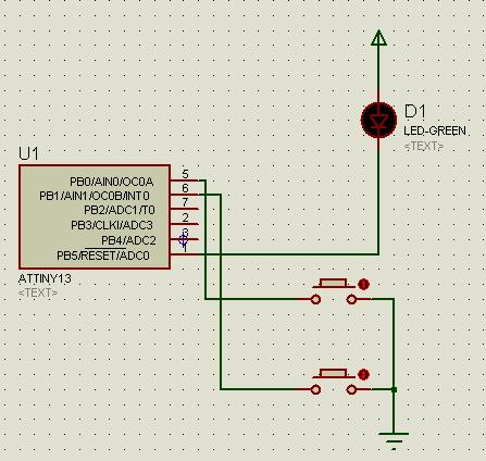

    Zwykły przerzutnik RS zapalający LED z wykorzystaniem malutkiego AVR "ATTINY13".
    Symulacje przeprowadzam w Proteus'ie a program pisze w Bascom-avr i tak oto wygląda problem:
    Schemat:

    Proszę kogoś żeby wytłumaczył mi DLACZEGO dioda podłączona do portu wyjściowego PB5 nie reaguje na przyciski?
    Proszę nie doszukiwać się problemów w połączeniu, zasilaniu, programie itd. bo to nie jest problem (w bascom-avr też wszystko jest dobrze skonfigurowane dla attiny13).
    Ten sam układ skonfigurowany troszke inaczej: tzn. LED podłączona do innego portu (PB2 - PB4) i odpowiednio zmieniony kod powoduje, że wszystko działa idealnie, jeden przycisk załącza LED drugi wyłącza, np dla PB2 kod wygląda tak:

    Dlaczego tak jest? Czyżby dlatego, ze port PB5 jest portem RESET?
    Nie można go wykorzystać? trzeba zmienić kod? odblokować jakoś PB5? Jak?

    #2 7001175
    kordirko
    PB5 jest fabrycznie zaprogramowany do pracy jako RESET.
    Żeby go "odprogramować" musisz ustawić fusebit o nazwie RSTDISBL.
    Wtedy PB5 będzie pracować jako zwykły pin IO,
    ale tracisz zewnętrzny reset i - UWAGA - procka będziesz mógł
    programować tylko metodą "wysokonapięciową" (przez podanie +12V na reset).
    Jak nie masz programatora który programuje w tym trybie (np. STK500),
    to lepiej nie ruszaj tego fusebit-u - będziesz musiał albo zakupić programator
    (koszt od 40 zł + przesyłka), albo procek pójdzie do kosza
    bo taniej wyjdzie zakupić nowego ;)

    No tak, znalazłem to w Proteusie, w którym symuluje prace tego prostego układu.
    Może komuś pomogę, jeśli pokaże gdzie to zmieniać w Proteusie, dlatego wrzucam obrazek:
    [ATTINY13][Bascom] Banalne -> sterowanie LED
    Wystarczy, że w opcji RSTDISBL Fuse zmienimy wartość z "unprogrammed" na "programmed" i już spokojnie można wykorzystywać PB5 jako port IO
