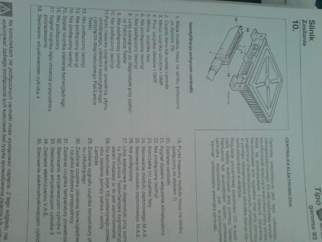

    Witam !
    Potrzebuje schematów do silników 2.0 8v montowanych w lancii i fiacie. Interesują mnie różnice w instalacji elektrycznej do silników N/A i turbo, oraz schemat styków komputera. Komputer jest Magneti Marelli , jedno oznaczenie to IAW 04 J, drugie WH4J.07/85DHT. Mam do tego jeszcze pociętą i niekompletną wiązkę od silnika wolnossącego, a muszę dopasować ją do tego samego silnika z turbo. Najważniejszy jest dla mnie opis wyjścia komputera, z resztą jakoś sobie myślę że poradzę.
    z góry dziękuję za pomoc
    #2 7002535
    Michu10
    Poziom 32  
    Mam opis do I.A.W 4U3.P8 podobny układ jak w 1995-16V mistrzu może się nada
    Lancia dedra / fiat croma, 2.0 T, IAW04J , potrzebny schemat
  • #4 7003854
    marcij
    Czyli zgodnie z moimi przypuszczeniami wiazki te roznia sie nieznacznie. Jutro bede z tym walczyl , silnik juz w aucie, poskladany , wiec powinien jutro zagadac.
    P.S. Czy wie moze ktos, czy komputery od silnika turbo i wolnossacego roznia sie oprogramowaniem ? Bo ze schametu wynika , ze sa identyczne, tylko w turbo nie ma przeplywomierza ani sondy lambda. Niepokoi mnie wlasnie brak lambdy , bo na jakiej podstawie komputer dobiera dawke paliwa ? Ma na stale zaprogramowana ? Jesli tak , to do turbo musi byc conajmniej inny program.
