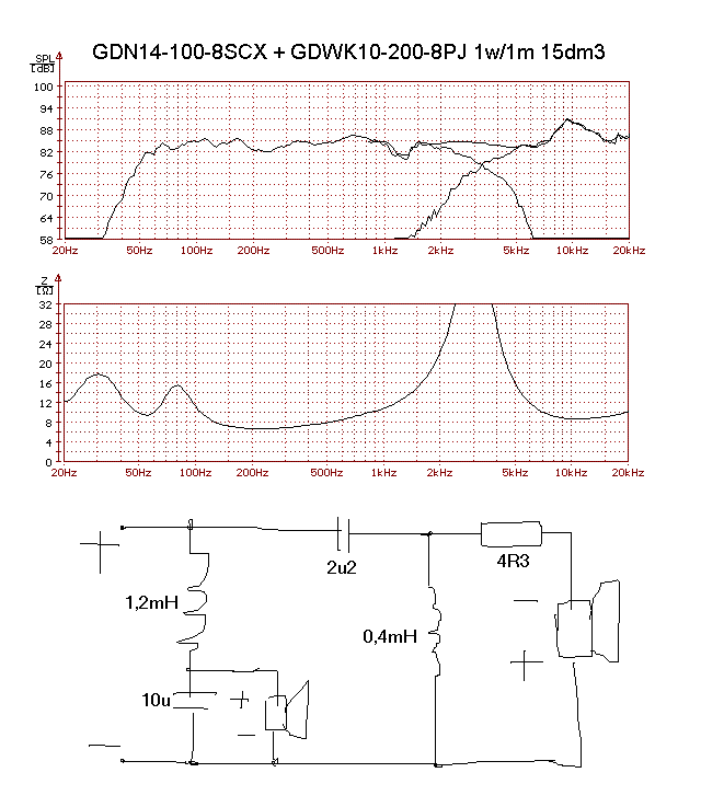

    Przymierzam się do budowy małych monitorów. Chciałbym, żeby był jako taki poziom dźwięku zachowany. Budżet skromny gdyż tylko 280zł na głośniki. Reszty nie wliczam.
    Wybór padł na: ARN 150/05/08 + GDWK 10/80/19
    Co o tym myślicie? Może warto też spojrzeć na ofertę stx'a?
    Jeśli chodzi o zwrotnice to zbudowałbym najprostsze czyli 6/6 lub 6/12 bez żadnych tłumików.
    Jako wzmacniacz użyję WS 354.

    Zastanów się nad konstrukcjami z gotowymi schematami zwrotnic np:

    Napisz jak duży masz pokój, czego oczekujesz po monitorach, jakich gatunków muzyki słuchasz.
    Jak pisze kolega wyżej, szukaj czegoś z gotowym projektem zwrotnicy, bo o ile nie masz sprzętu pomiarowego to sam nie zaprojektujesz.
    14-100-8 scx + Pj - około 160 zł za głośniki
    150-150-8 akx + Pj - około 260 zł za głośniki
    15-100-8 akx + vifa dx25 - około 400 zł za głośniki
    "klony" totem mite - około 170 zł za głośniki
    Arn + visaton - około 200 zł za głośniki
    Jeszcze kilka by się znalazło, sprecyzuj wymagania to jeszcze coś podrzuce.

    Tomq
    Dokładnie. Ale chyba lepiej dołożyć 20 zł i zrobić arn + visaton sc10n. http://img507.imageshack.us/i/arn150038ohmsc10nzg3.png/ Wartości opornika od 3 do 6 omów musisz dobrać na słuch.
    Zastanów się jescze nad "Totem Mite", poszukaj konstrukcji opartych właśnie na 13/40/2 + 9/80. "Totem Mite" zaoferują lepsze średnie tony, podobny bas, lecz nieco gorsze soprany. Niektórzy modyfikowali zwrotnice i wymieniali wysokotonówkę na lepszą, moim zdaniem warto poświęcić trochę czasu na zapoznanie się z tym, bo chyba gra jest warta świeczki.
    Ogólnie te 3 najtańsze monitorki mają swoje wady i zalety:
    -STX 14-100-8 SCX + Pj - w sumie najbardziej uniwersalny zestaw, ARN i Tonsil będą miały jednak nieco więcej basu
    -ARN 150 + STX Pj (visaton sc10n) - słabe średnie tony, dużo basu jak na taki mały głośnik, choć niektórzy narzekają że zamula. Na forach jest pełno konstrukcji opartych o te głośniki, możesz poczytać o nich
    -Tonsil GDN 13/40/2 + gdwk 9/80 - ładne średnie tony, niezły bas, ale "szeleszczące" wysokie tony.

    Tam nie siedziały 9/80 tylko 10/80/7
    Jeśli do hh to arn150 + pj jak już wcześniej wspominałem, bo autorowi pewnie głównie zależy na basie, a z tego głośnika będzie go najwięcej.
