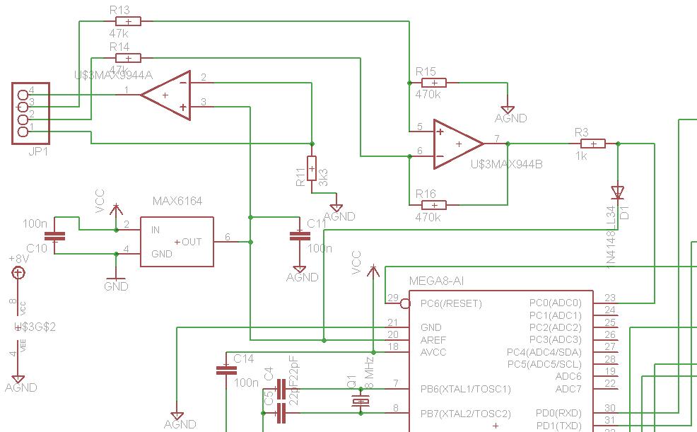

    Mam następujący problem z którym niestety nie mogę sobie poradzić, już trochę siedzę i nic...
    Do pomiaru temperatury użyłem czujnika pt100 podłączony do wzmacniacza różnicowego, i całość do przetwornika ADC (fragment schematu w załączniku). Pomiar stało prądowy, napięcie zasalania czujnika to 4.096V (przy prądzie ~1,2 mA) zewnętrzne źródło napięcia odniesienia.
    I teraz tak... wziąłem się za kalibracje całego urządzenia, pierw podpoiłem opornik 100 ohm a następnie 150 ohm i sprawdziłem odczyt na przetworniku(dla 100 Ohm jest 304, dla 150 ohm 455 co dopowiada temperaturze 0 stopni C i 131 stopni C według tabeli rezystancji pt100 w zależności od temperatury...- wszystko w małym przybliżeniu) Potem policzyłem sobie równanie prostej opisującej tą zależność, jak wiadomo pt100 jest liniowym czujnikiem co niby ułatwia sprawę ale nie do końca bo tu pojawia się problem...
    Wzór prostej to y[deg C]=(131/151)x-263.73 gdzie x to odczyt z przetwornika, i teraz pytanie jak to zaimplementować w C na atmedze 8? problem jest w tym że nie za bardzo uC nie radzi sobie z liczbami zmienno przeciekowymi i ułamkami, dlatego też jeśli dam np aby podzielił 131/151 w celu uzyskania współczynnika przy x to dostane 0 co jest bez sensu... podobnie z wartościami po przecinku...
    Myślałem aby zmienić trochę formę zapisu całą temperaturę przemnożyć przez 100 tak aby móc otrzymać wartości po przecinku jednak pojawia się znowu problem ponieważ liczby przekraczają już wartości unsigned int :)
    Nie wiem jak to inaczej ugryźć ale na pewno da się to zrobić dużo prościej;)
    Napięcie odniesienia jest trochę bez sensu dobrane ponieważ lepiej było by gdyby korzystać z 2.048 V co daje większą rozdzielczość... ale popełniłem błąd przy zamawianiu części i czekam teraz na poprawne źródło odniesienia :>
    Z góry dziękuje za wszelką pomoc.

    IMHO źródło napięcia odniesienia nie stanowi tu problemu. Wystarczy zmienić wzmocnienie wzmacniacza operacyjnego. ( wg. mnie to nawet wyższe napięcie może być korzystne. // potencjalnie mniejszy stosunek szumów do sygnału użytecznego, ale tu wiele zależy od układu i jego otoczenia. // )
    Jeśli chodzi zaś o obliczenia, to ja stosowałem bez większych problemów liczby zmiennoprzecinkowe w atmedze8 . ( Kwestia co jeszcze mikrokontroler ma robić, i czy wystarczy zasobów. )

    y[deg C] = (131/151)x-263.73
    100 * y[deg C] = 100 * ((131/151)x-263.73)
    100 * y[deg C] = (100 * 131 / 151) * x - 26373
    100 * y[deg C] = 13100 * x / 151 - 26373
    y[deg C] = (13100 * x / 151 - 26373) / 100
    błąd będzie marginalny
    Przedewszystkim nie stosuj zmiennych "standardowych", tylko dodaj nagłówek <stdint.h>, a z niego stosuj zmienne typu [u]int{8|16|32|64}_t
    W twoim przypadku - uint32_t, czyli zmienna 32-bitowa.
    uint8_t y,
    uint16_t x;
    x = getAdc();
    y = (uint8_t)(((13100ul * ((uint32_t)x)) / 151ul - 26373ul) / 100ul);

    Wychodząc ze wzoru y[deg C]=(131/151)x-263.73
    Zrealizował bym tak algorytm
    y[deg C]=((131*x)/151)*100-(263,73*100) to spokojnie zrealizujesz na 32-bitowej zmiennej

    ok, w pełni się z Wami zgadzam , tylko że mam kilka wątpliwości...
    Bo też tak robiłem tylko że czy nie pojawia się problem przy obliczaniu większych wartości wykraczających poza uin16_t ? bo np jeśli mamy 13100*304 to znacząco wychodzi poza zakres uint16_t więc nie wiem na ile ma to wpływ na szybkość działania programu + sam program ponieważ liczmy na dużo większych zmiennych niż przewiduje sama funkcja...czy nie jest to problem?
    Poza tym korzystam z inttypes.h ale to i są te same deklaracje zmiennych, tylko że nie do końca rozumiem zapisu " ul " przy liczbach, i nie do końca jestem pewien czy rozumiem też zapis (uint32_t)x ... bo to oznacza że kompilator ma dokonać działania na 32 bitowej zmiennej bez znaku czyli np
    oznacza ze x i 13100 ma wymnorzyć i i traktować jako 32 bitową zmienną, wtedy wykluczało by to problem który przytoczyłem powyżej... :)

    Tworzysz problem na siłę. Skoro zmienna 16-bitowa nie starcza, to należy użyć 32-bitowej. Nie ma magicznego sposobu, żeby to liczyć na 8-bitach i trwało to 3 cykle...
    ul oznacza Unsigned Long, czyli dla AVRa pewnie to samo co uint32_t.
    (typ_zmiennej)jakas_zmienna to rzutowanie - sugerujesz kompilatorowi, że zmienna nie ma wcale typu A, tylko typ B. Zwykle wywołuje to konwersję z typu A do B.

    Można to zrobić bez dzielenia:
    Y=131/151*x - 264
    131/151=56856/65536
    Y=56856*x/65536 - 264
    65536= 2 do 16-tej, czyli po mnożeniu trzeba "odciąć" dwa najmłodsze bajty.

    Mając coś takiego: y[deg C]=(131/151)x-263.73; nie ma problemu:
    100y = 13100/151 * x - 26373;
    100y = 87*x - x/4 + x/201 - 26373;
    Problemu nie będzie. Dokładność będzie całkiem dobra. Jedynym problemem może być przekroczenie 753 (dla uint16). Można w takim wypadku:
    x -= 304;
    100y = 87*x - x/4 + x/201;
    Albo lepiej:
    if (x>700)
    x -= 304;
    y100 = 87*x - x/4 + x/201;
    else
    y100 = 87*x - x/4 + x/201 - 26373;
