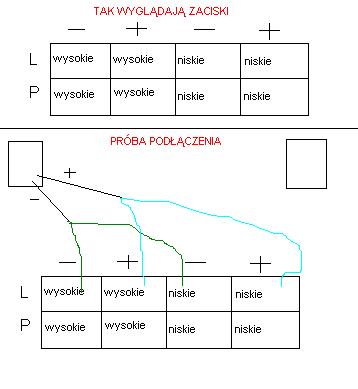

    Witam, podłączę się pod temat. Kilka dni temu zakupiłem kino Panasonica posiadające bi-wiring. Teraz pytanie jak pod to podłączyć zwykłe kolumny? Czy tak jak na moim obrazku?
    Technics sc-eh790 Bi-amp czy bi-wiring?
  • #10 7239703
    Pawel S.
    takie polaczenie kompletnie nic nie da
    jak nie uszkodzisz wzmacniacza to bedzie dobrze :P
    pod to poprostu nie da sie podlaczyc normalnych kolumn :P
    musialbys je rozkrecac i podlaczyc osobno niskotonowy i osobno reszte - pod warunkiem ze to 3 drogi :P
  • #11 7241823
    piniux
    W kolumnach są głośniki wysokotonowe oraz średnioniskotonowe. Wpadłem na pomysł aby śrd-nisko wymienic na same nisko... Co o tym myślicie?
  • #12 7242343
    Pablo1964
    Moderator
    Zły pomysł. Będziesz miał "dziurę" w paśmie. Nawet o tym nie myśl.
