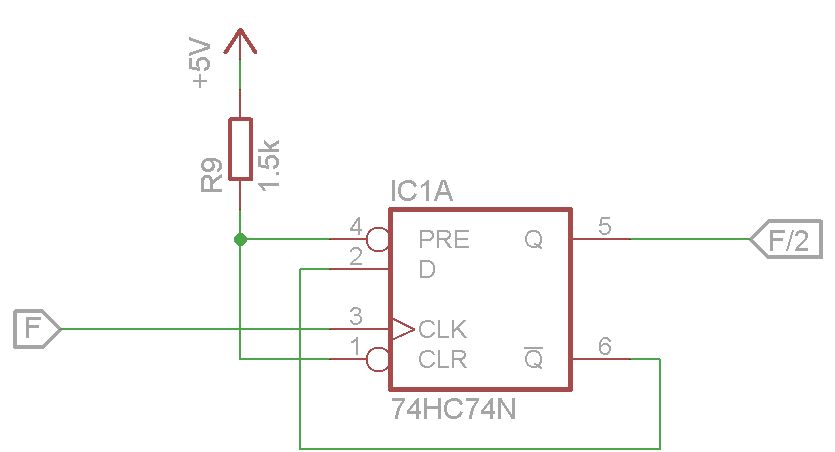

    Czy stosowanie generatorów kwarcowych w obudowach IQXO-22, -22I wymaga poza prawidłowym podłaczeniem zasilania i ew. opcjonalnego sterowania wyjściem trójstanowym, jakiś specjlanych warunków ? Z pozoru rzecz banalna mi się przytrafiła która sprowadza się do tego że ubzdurałem sobie zrobić jedno żródło impulsów zegarowych, dla procka i ew. innych układów. Generator pracuje na 20 MHz i podaje sygnał wprost na układ dzielnika częstotliwości zbudowanym na przerzutniku typu D typowym dla tego rozwiązania układzie, seria HC czyli szybka. Kłopot w tym że sam generator bez obciązenia generuje przebieg, sprawdzałem miernikiem częstotliwości. Podanie na przerzutnik powoduje że na jego wyściu nic się nie pojawia. Dzielnik działa choć sprawdzałem to na generatorze podłączonym na prędce (oparty na NE555) , fakt czestotliwość idzie tylko w kilka kHz. Autentycznie zgłupiałem może ma ktoś jakieś propozycje o co chodzi ? :)

    W zasadzie obciązenie przerzutnikiem nie ma wpływu na przebieg zegarowy, choć zauważyłem (sprawdzałem na kilku generatorach o róznych częstotliwościach) że przebieg potrafi zanikać. Niestety mam uszkodzony oscyloskop więc pozostaje mi tylko miernik częstotliwości jako narzędzie pomiarowe. Zwarć nie ma, inaczej nie byłoby przebiegów na niższych częstotliwościach, kondensatory są przy zasilaniu. Z resztą z nimi czy bez efekt jest taki sam. Układ dzielnika na załączonym obrazku. Rezystor pozostał po serii LS ale w zasadzie przy HC można go pominąć i od razu podciągac doplusa. Jedna tylko ciekawa sprawa co ostatnio zauważyłem. Podłączając na wejście dzielnika miernik częstotliwości obseruję generowanie jakiś przebiegów , czestotliwość "pływa" więc trudno wychwycić jakie to oscylacje? Teraz jeszcze bardzie zgłupiałem. Ten układ może się wzbudzać ?
    generator kwarcowy w metalowej obudowie ?
    Poza tym próbowałem odseparować generator za pomocą pierwszej z brzega bramki NAND 74HC00 efekt jest taki że na jej wyjściu pojawia się sygnał, ale czasami też nie ??? Istne cuda w biały dzień. Niby to banalny układ i prostacji w konstrukcji jedkan zabiera niepotrzebnie czas i nerwy. W oststaczności zabuduję zwykły kwarc i generator na bramkach, tylko musiałbym on nowa wykonywać PCB.
    Sprawa oczywista, zasilanie jest na 74HC74 bo druga połówka działa jako zwykły przerzutnik reszcie układu.

    nieno to jest wrecz ksiazkowy przyklad przerzutnika T wiec to nie moze nie dzialac ;-) Mysle ze Balu moze miec racje i cos CI sie indukuje na sciezkach. Moze sprobuj dodatkowo obciazyc wyjscie generatora jakims rezystorem zeby troche przyciac smieci albo ewentualnie jakis filtr RC, tylko ze polozey zbocza wiec jeszcze jakas bramka ze schmittem.

    Kłopot został pokonany choć przyznam że sam sobie jestem winien. Mam od 1,5 roku multimetr który zawiera miernik częstotliwości i jak dotąd nie przyszło mi do głowy aby sprawdzić jaki ma zakres pomiarowy. Okazało się że mierzy tylko do 5 MHz. Jednak dziwnym trafem dokonuje pomiaru przebiegów w okolicach 20-25 MHz ? To jest zagadka. Zatem mierząc czestotliwość wprost na generatorze pokazywał jego czestotliwość a za dzielnikiem już nie ??? Zrobiłem dzielnik przez 10 i okazało się że że wszysto jest OK. Zastanawiająca jest zatem konstrukcja miernika który w istrukcji ma ograniczony zakres pomiarowy do 5Mhz a jednak mierzy powyżej 20 MHz z dziurą w między 5-10 MHz?
    Przy okazji trafiłem na kolejną zagadkę ale może to kwetsia przewodów pomiarowych które nie przystają do częstotliwości, mianowicie czestotliwość z generatora potrafi zmieniać się o ok 1,5Mhz w chwili dotknięcia palce do masy, generalnie takie macanie :) powoduje że częstotliwość osiąga wartość katalogową, bez macania spada o ok 1,5MHz. Masa jest poprawnie poprowadzona tzw. wypełnia wszystkie wolne miejsca, po obydwu stronach laminatu, generator ma masę na obudowie, posiada to wszystko kondensatory na nogach scalaków i znowu kolejna niespodzianka ? Jednak tak jak pisałem wcześniej przewody do multimetru są zwykłe , bez żadnych ekranów i dośc długie więc sądzę że to jest głowny powód. Dziękuję za rady przedmówców, może ktoś ma ew. wytłumaczeni en apływanie tej częstotliwości.
