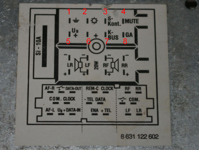

Chce zamontować do auta radio seat sound system marki Blaupunkt.
Zakupiłem stosowną kostkę ISO Ford - ISO , miły pan powiedział że będzie pasowała bez problemu do zestawu seata.
Zanim podpiąłem kabel ISO zauważyłem że kable są wymieszane.
W mojej kostce kable zasilania wygladaja nastepujaco:
5 - memory
1- masse
2 - light
3- 12V *
Co do pinu pamieci i podświetlania wszystko się zgadza. Natomaist mam wątpliwości co do zasilania. Nie powinno być ono podpięte pod pin 6 ??
Z góry dzięki za odpowiedz.
