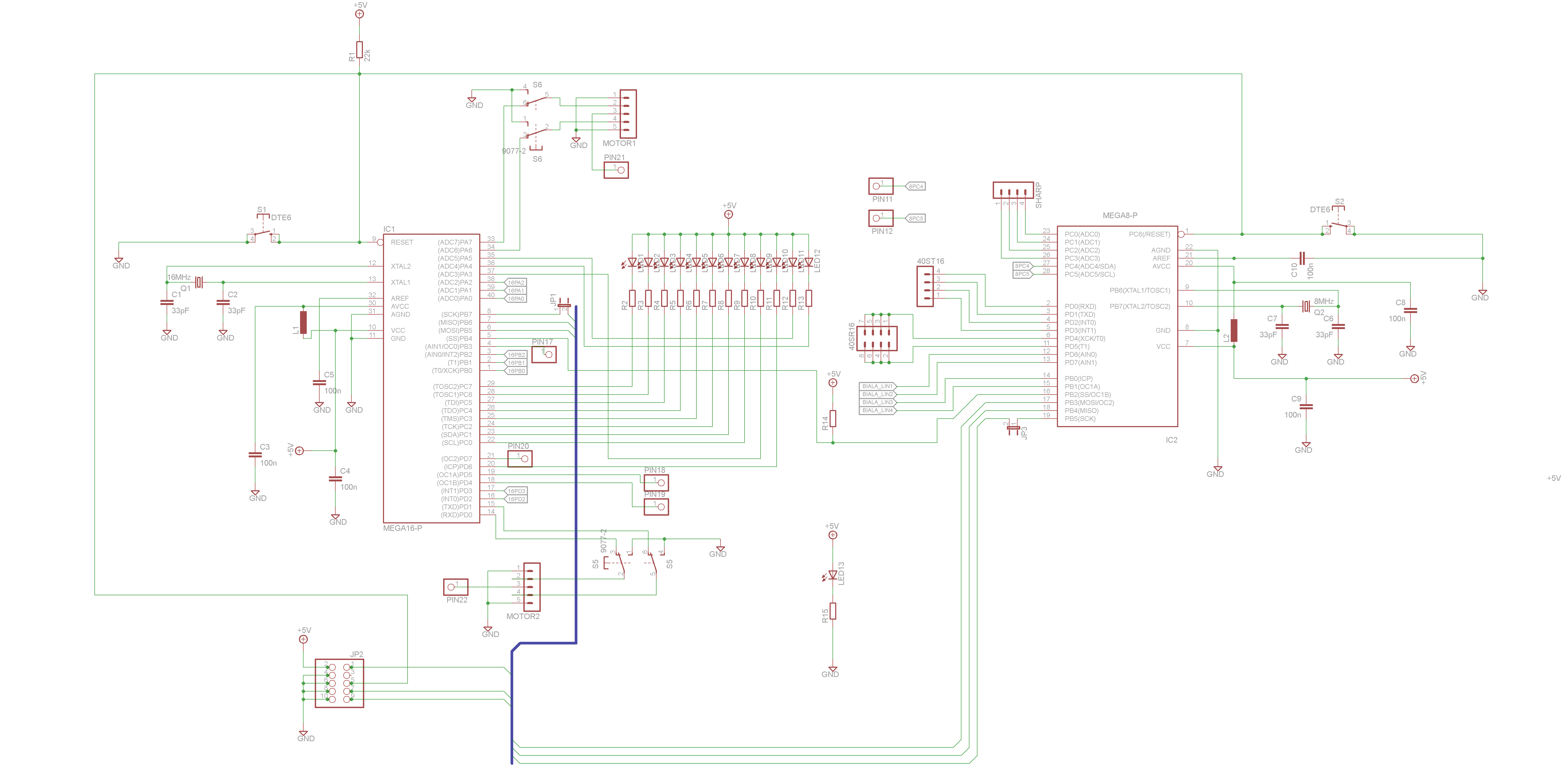

    Opiszę może krótko sytuację: mam atmega16, na timer1 mam ustawiony tryb pracy pwm, używam kilku pinów na PORTD i PORTA do sterowania mostkamiH. Potrzebuję odmierzanie czasu 10ms i chciałem to zrealizować przy pomocy przepełnienie od timera0 lub timera2. Niestety kiedy chcę obsługiwać przerwanie od przepełnienia T0 lub T2, to całkowicie psuje mi się wszystko to co ma sterować mostkami - te kilka pinów i pwm na T1. Problem znika kiedy wyzeruję znacznik TOIE0 w TIMSK. Kiedy ten znacznik jest ustawiony to niestety układ nie pracuje tak jak oczekuję.
    Czy ktoś wie czym to jest spowodowane? Będę wdzięczny za każdą sugestię

    golas17
    Wyjaśniam: do odmierzania czasu nie używam trybu PWM. PWM został wykorzystany do sterowania silnikami dc (mam dwa silniki). Wybrałem kanały 0C1A i OC1B - Timer1. Do odmierzania czasu chciałem użyć timera0 - ustawiłem preskaler na 1024. Odmierza poprawnie. Problem w tym, że kiedy poprawnie działa odmierzanie czasu, to coś złego dzieje się z PWM generowanym przez T1, na dodatek piny PD0, PD1, PA6, PA7 dziwnie się zachowują. Wszystko jest całkowicie poprawnie kiedy przy odmierzaniu czasu nie korzystam z przerwania od przepełnienia T0 - sprawdzam po prostu w while(1) czy doszło do przepełnienia. Kiedy mam ustawiony bit TOIE0 w TIMSK-u, to wszystko się wali.
    Gdyby tu chodziło o podłączenie pod złe piny to bym nie pisał postu. Spaliłem już jeden mostek i musiałem przelutowywać tranzystory. To jest dla mnie totalnie niezrozumiałe. Miałem nadzieję, że ktoś miał podobny problem i mi pomoże.
    Tak w ogóle to działam na wydrukowanej już płytce - nie ma mowy o złym podłączeniu.

    golas17 ---> czy gdzieś w swoim kodzie używasz tych pinów, na których występują ci te zakłócenia ???
    coś ciebie trzeba ciągnąć za język jak nie wiem ....
    doszukujesz się problemu a nawet nie przedstawiłeś tych fragmentów kodu gdzie - wykonujesz jakieś działania na tych pinach.....
    schematu też ni w ząb - nawet rąbka - co to wszystko mniej więcej chociaż robi

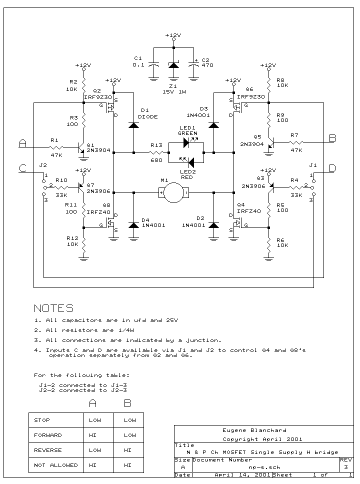

    " //ustawiam piny PD0,PD1,PA6,PA7 i timer1 w trym pwm "
    A jak się ustawia PA6 i PA7 w tryb pwm?
    A PD0 i PD1 to jest UART.
    Wyjścia sprzętowe pwm od TIMER1 to są PD4 i PD5.
    Chyba że jest to PWM programowy.
    Wtedy trzeba sprawdzić ile czasu program tkwi w przerwaniu.
    Bo wtedy nie obsługuje pwm.
    A żeby nie spalić mostków proponuję zamiast silników dać opornik i dwa LED-y.
    Wtedy można bezpiecznie sprawdzać niesprawdzony program.

    Piny PD0,PD1,PA6,PA7 - one tylko sterują kierunkiem obrotów prawo/lewo silników. Nie mają nic wspólnego z PWM. Są ustawione jako zwykłe wyjścia.
    Sygnał PWM pojawia się tylko na wyjściach OC1A,OC1B.
  • #18 7008886
    janbernat
    A jednak pwm sprzętowy.
    Ale do czego służą s5 i s6?
    Do jakiegoś pomiaru?
    I jak są sterowane?
    Przyznam się że kompletnie nie rozumiem jak te piny mają sterować kierunkiem obrotów.
    Gdyby napięcie z nich służyło to wysterowania cewki jakiegoś przekaźnika-to rozumiem.
    Ale one idą na styki przekaźnika- mogą najwyżej coś mierzyć.
    Ale co?
    W dodatku to są wyjścia.
    ATmega16 - przepełnienie od T0 powoduje problemy na portach
    To jest mostek który raczej się po odłączeniu silnika nie spali.
    A na diodach wszystko widać.

    PD0-PD1 - sterują kierunkiem obrotów silnika: 01 - lewo, 10 - prawo, 11 - hamulec na górnych tranzystorach. Podobnie PA6,PA7. To nie jest tak, że te piny bezpośrednio wysterowują duży tranzystor. Wysterowują one małe tranzystorki, które kontrolują pracę tranzystorów górnych i dolnych mostka.
    Włączniki S5 i S6 - dodałem je w razie gdybym nie chciał używać silników, a tylko testował czujniki - pozwalają mi odłączyć silniki od sterowania.
    I rozumie ktoś coś z tego? Gdzie jest związek pomiędzy przerwaniem od przepełnienia T0 a tymi pinami?
