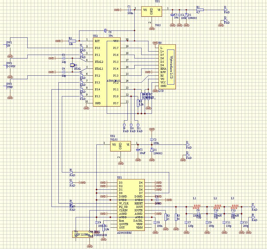

    Mam problem z programem poniżej, a mianowicie: został napisany pod AT89c2051 a chciałbym go przerobić pod ATTINY2313. Zacząłem ten program przerabiać, wprowadziłem inne liczby dla DDS`a, oraz nazwy portów (dla attiny2313), ale wyskakują błędy np. INVALID DATATYPE przy If Przes = 0 Then, nie znam się na programowaniu. Projekt dds`a jest ze strony SQ1GU http://sq1gu.prv.pl/ (dział mierniki). Wykonałem już płytki i mam większość elementów (oprócz cewek). Mam nadzieję, że ktoś wtajemniczony chociaż mnie "naprowadzi" jak sobie z tym poradzić. Z góry dzięki.

    Jeśli masz problemy z zaprogramowaniem AT89C2051 to kup AT89S2051, zaprogramować go można tak jak ATtiny2313 po ISP.

    taka mala dygresja - jezeli juz korzystasz z protela (a tak to wyglada) to goraco polecam nauczyc sie stosowania nazw netow, ktore dzialaja (prawie) identycznie jak VCC czy GND bo te linie przechodzace po ukladach scalonych strasznie zaciemniaja schemat.
    Nie używam protela :P Schemat jest ze strony Andrzeja sq1gu

    Przyjrzałem się programowi za strony SQ.. skompilowałem go w Bascomie 8051 i doszedłem do wniosku że program napisany jest na AT89C4051 nie 2051.
    Autor poszedł jak zwykle na łatwiznę i w pliku BAS nie zamieścił linii odnośnie użytego procesora jak i użytego rezonatora kwarcowego.
    Ze względu na wielkość programu nie nadaje on się na przeróbkę pod ATtiny2313.
    Pozostaje zakup AT89S4051
    Pozdrawiam. Stefan

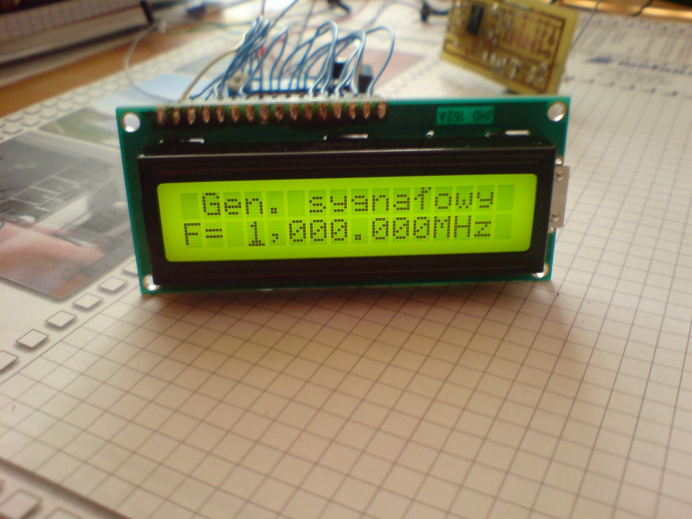

    No tak autor nie podał F kwarcu w programie, ale program się kompiluje.
    Udało się uruchomić bez przeszkód tego DDS`a!!!! :) Odpalił od pierwszego uruchomienia. Napięcie w.cz. dla 1 MHz to około 440mV i dla 32 MHz około 50mV. Mój układ nie ma jeszcze filtru dolnoprzepustowego(syg. na pewno jest zaśmiecony), ale wkrótce dorobię, no i jutro całość wmontuję do obudowy typu Z-50. Wystawie całość w dziale DiY.
