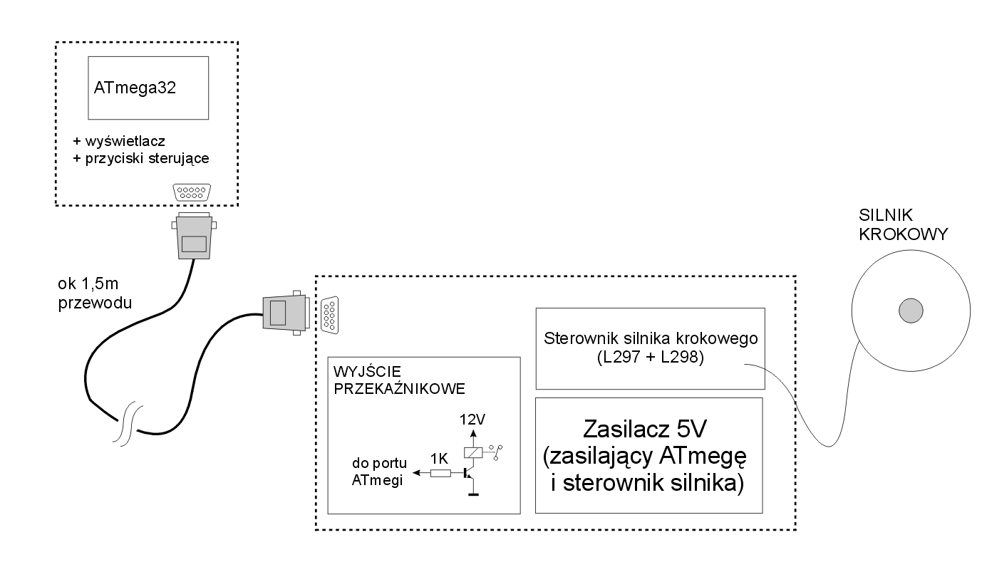

    Witajcie,
    Buduje take urządzenie:
    ATmega - długość przewodów podpiętych do portów
    Jest to sterownik silników krokowych który składa się z
    - obudowy w której znajduje się mikrokontroler sterujący silnikiem, wyświetlacz, przyciski
    - i obudowy w której znajduje się sterownik (driver) silnika krokowego, zasilacz ATmegi 5V, oraz przekaźnik sterowany z portu
    Obie obudowy są połączone 1,5 metrowym przewodem.
    Moje pytanie jest następujące: Czy tak "długi" przewód nie będzie powodował złej pracy kontrolera ? Chodzi mi tutaj o zakłócenia na portach jak i na zasilaniu 5V. Czy musze zastosować jakieś dodatkowe elementy filtrujące?
    I jeszcze jedno: Czy mogę bezpośrednio z portu sterować TAKIM sterownikiem? Piszą że pracuje w standardzie TTL to chyba można ...
    Pozdrawiam Wszystkich :)

    zasilaniem sie nie martw jezeli masz je odfiltrowane 100n i jakims malym elektrolitem blisko procka. CO do sterowania na kablu to tez nie widze problemu jezeli sa to tylko wyjscia (a nie wejscia) z procka. O ile wejscia tych sterownikow nie sa jakos specjalnie czule to nie powinno byc problemu z zadnymi przesluchami itp.

    To czy 1,5 m bedzie ok zalezy od czestotliwosci sygnalu. Jesli okaze sie, ze jest na tyle duza, ze trzeba to traktowac jako linie dluga to konieczne bedzie dopasowanie. Moze sie tez okazac, ze wydajnosc pradawa portow jest niewystarczajaca i bedziesz musial zastosowac nadajnik/odbiornik linii. No ale to cie raczej spotka przy sygnalach rzedu MHz.

    Na wyjściach będzie maksymalnie 2-3 KHz czyli nie jest to jakaś super częstotliwość.
    Co do tych kondensatorów to w zasilaczu mam standardowy układ:
    mostek -> 100nF -> 1000uF -> L7805 -> 220uF -> 100nF
    Czy przy VCC mam dać znowu 100nF i 220uF ?

    no wlasnie przeciez kolega napisac ze to do silnikow jest a nie MHz :p Przy najlepiej wszystkich nozkach zasilajacych procka daj 100n
