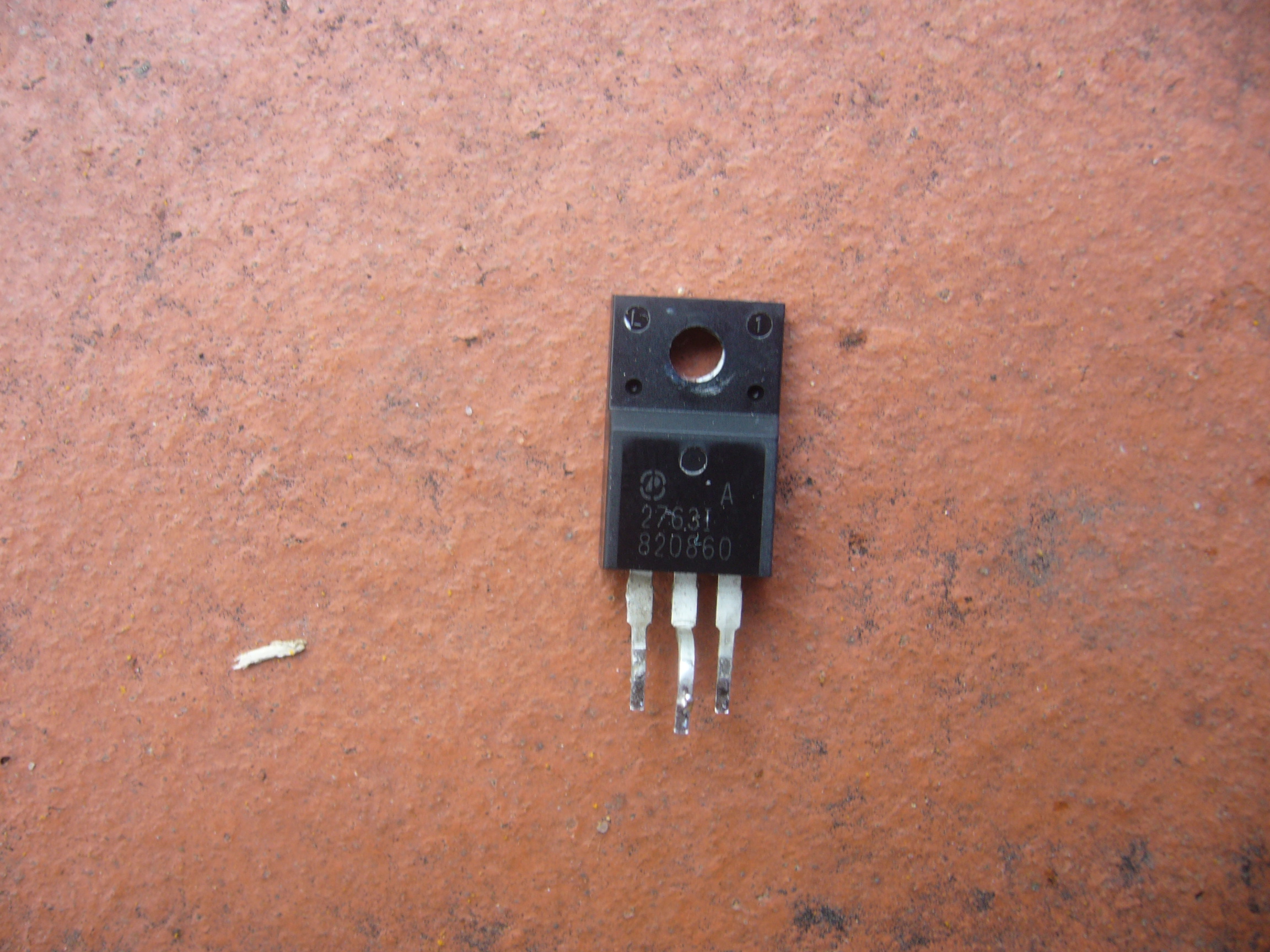

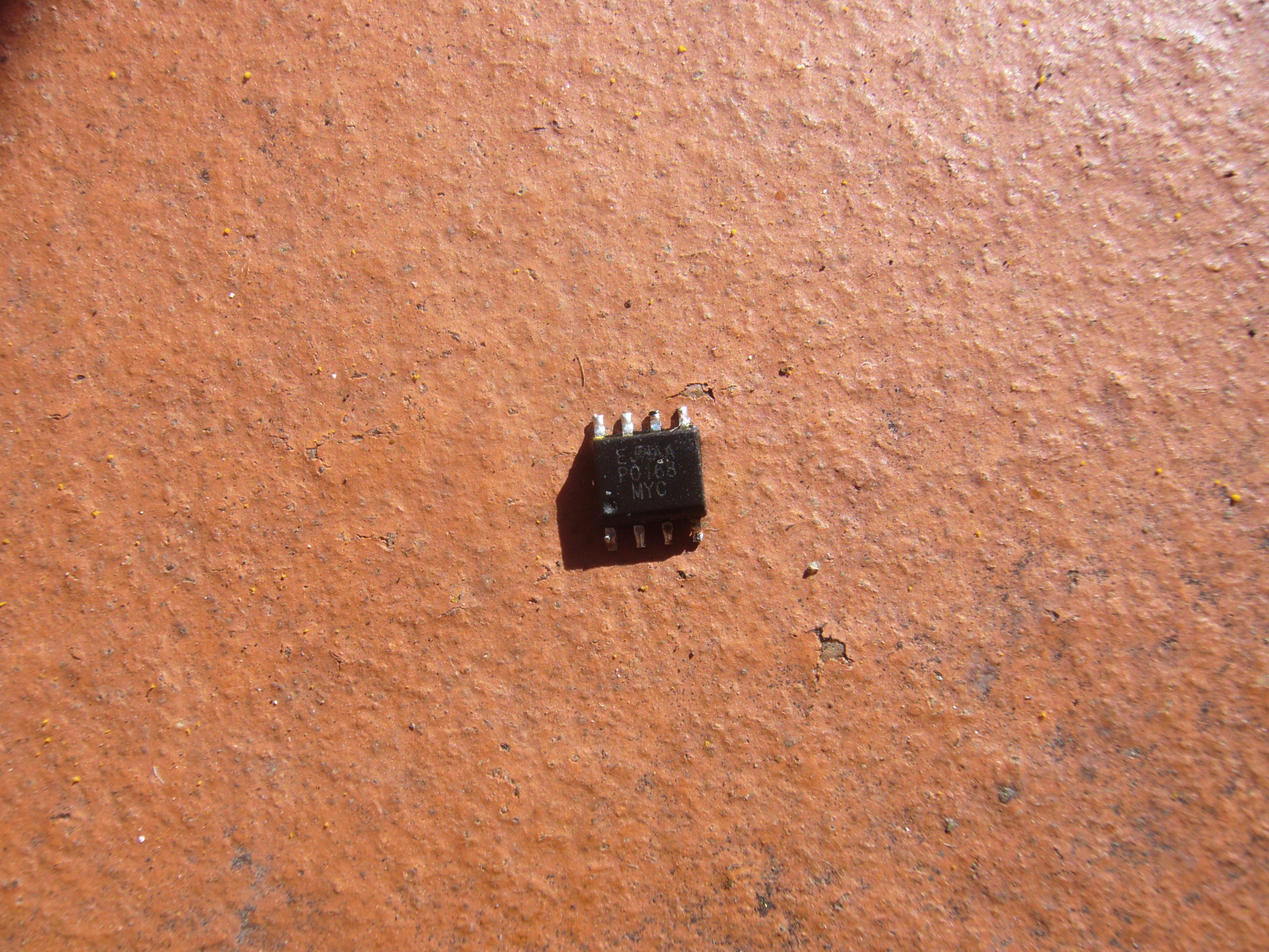

    Mam monitor w którym uszkodzony jest tranzystor i prawdopodobnie driver w zasilaczu niestety nie potrafię ich zidentyfikować. Tranzystor ma oznaczenie w pierwszej linii "A" w kolejnej "2763I" i ostatniej "820860" co do układu driver-a to posiada następujące oznaczenia "EJHAA" druga linia prawdopodobnie "PO168" i ostatnia "MYC" lub "MYO".
    Czy ktos jest w stanie podac jaki tranzystor zastosowac i jaki zamiennik do tego układu.
  • #2 7035835
    jjjonasz
    Na tak postawione pytanie to nikomu nie chce się odpowiadać.
    Dodaj zdjęcia albo przynajmniej podaj typ obudowy.
    Tranzystor mógłby być mosfetem 2SK2763 - N-Channel 800V/4A/4Ω.

    oto zdjęcie układu scalonego, tranzystora i całej płytki.

    Tranzystor to chyba najmniejszy problem, tu akurat mamy duzo do wyboru. Bardziej mnie martwi układ scalony. Szperałem troche po internecie i wydaje mi się ze to bedzie cos podobnego do LP7575.
  • #6 7045842
    WojtasJD
    Podobno jest to SG6751S
  • #7 7045898
    maverick5456
    A ma kolega jakis opis tego SG ??

    Podana przez ciebie aplikacja na schemacie jest niemal identyczna, niektore wartości sa inne ale wyprowadzenia scalaka sie zgadzaja. Czy to jest scalak tak jak podawal kolega z wczesniejszego pasta SG6751S ??
  • #10 7048288
    rtomek
    Poziom 19  
    tak to ten układ

    podobną aplikację do SG6751S ma układ SG6841 zamiana wymaga lekkich przeróbek
    http://www.alldatasheet.com/datasheet-pdf/pdf/103294/ETC/SG6841.html
    sam nie robiłem tej przeróbki ale uklad SG6841 można kupić

    Problem rozwiązany ale nie przez naprawę wewnętrznego zasilacza.
    Zastosowałem zasilacz 25V 1,75A, spokojnie zmieścił się do monitora bez usuwania czego kolwiek.
    Dodatkowo stabilizator na 5V
    Działa bez zarzutu
