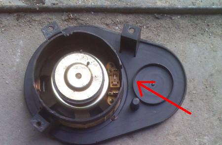

    Kazdy zestaw w necie wlasnie tak wyglada i podobno da sie podpiac standardowe fordowskie glosniki, ktore wygladaja tak:
    Podłączenie głośników ford escort '97
    Jak widac podlacza sie je dwoma koncowkami - 1 pozioma,2 pionowa, czyli inaczej niz standardowe glosniki, rozebralem drzwi i wlasnie taką koncowke ma ten kabel.
    I tu moje pytanie. Czy jesli kupie glosniki np. pionner to bede mogl je w ogole podlaczyc?? Jakiej przejsciowki potrzebuje by podlaczyc kable glosnikowe do mojego radia i jakie glosniki do 120zl za komplet byscie polecili?

    Zobacz na forum o fordach jak przerobić te miejsce na przyjęcie 165mm woferka (są całe takie fotostory z tego procesu) . Co do kabli , to pociągnij nowe i po kłopocie .

    Jeśli nikt nie robił jakiejś rzeźni, to w wiązkach drzwiowych powinieneś mieć przewody głośnikowe. Pozostanie ci jedynie dociągnięcie ich do drzwi. Tam jest złącze i bez jego wiercenia ciężko jest pociągnąć jeden przewód radio - głośniki. Przewody do tyłu, to żaden problem - progami do boków bagażnika. W fordach przody głośnikowe (przynajmniej do przednich drzwi) były w standardzie, więc poszukaj, może jest gdzieś kikut wiązki.

    tzn. interesuje mnie tylko przod, chce standardowo jakis czas pojezdzic radio+2 glosniki z przodu. W drzwiach idzie cala wiązka kabli(glosnik, centralny zamek, szyby) i jest zakonczona razem gruba standardową koncowką na docisk. Tak wiec widze nie ma szans na ciagniecie kabla radio-glosnik bez wiercenia. chyba najlepszym rozwiazaniem bedzie uciecie koncowki od strony drzwi i przylutowanie jej do glosnika.

    W tych modelach nie było instalacji głośników przy radiu więc tak jak piszesz ktoś to dołożył,co do zasilania to jest to ta duża kość 1 pomarańczowo czarny stałe zasilanie 3 zasilanie po stacyjce czarno zielony lub czarno niebieski to masa są dwie.reszta jak ci potrzeba to zasilanie jak włączysz pozycje i wyjście do elektrycznej anteny lub dopałki.
