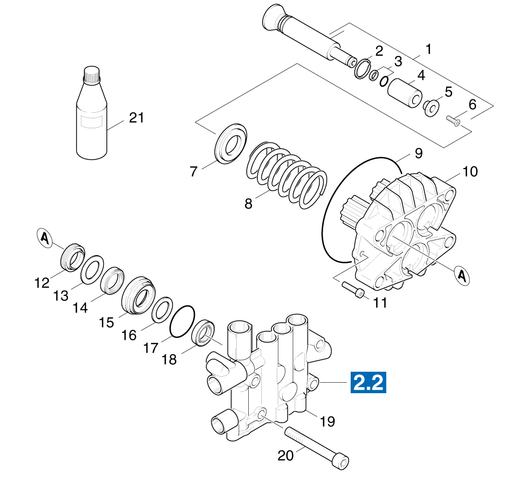

    witam wszystkich
    potrzebuje schemat budowy pompy do jarchera hds 895 m eco czy pomoże ktoś??
    z góry wielkie dzięki

    Czego dokładnie potrzebujesz z tej pompy?

    Witam, podłączam się pod temat żeby nie tworzyć nowego, mianowicie mam problem z tym właśnie modelem, pompa podaje za małe ciśnienie wody objawia się to drganiami pompy, nie podaje również chemii co może być przyczyną?
  • #5 7739380
    Batii
    Na poczatek sprobuj ja odpowietrzyc. Odkrec weza wysokiego cisnienia wlaczaj i wylaczaj na zmiane. Powinno pomoc, jesli nie to pisz.

    Koledzy mam problem z karcherem hds 895 m - owa myjka podczas mycia (co 2min) zmniejsza ciśnienie wody o 3/4, a po zwolnieniu spustu wody na lancy myjka włacza się na ok 1sek.(wydaje mi się iż dobiera sobie wodę. Wąż doprowadzający wodę nie jest załamany, woda odkręcona jest maxa. Podejrzewam filtr, ale najpierw chciałby wysłuchać waszych rad.
    Zgóry dziękuję.
  • #7 7961833
    Batii
    Tak za malo wody dostaje, wyczysc filtr.
