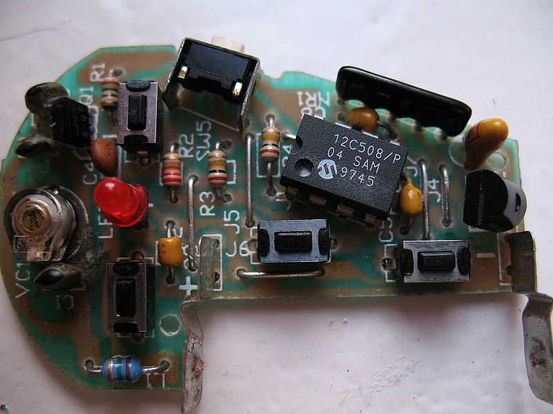

    Sam alarm działa w porządku. Pilot gdy się nie zawiesi to normalnie go uzbroi i rozbroi-ale jednak w większej mierze mu się to nie udaje ponieważ przytrzymanie któregokolwiek przycisku troszkę dłużej (~2s) powoduje ze dioda zapala się na stale i pomaga tylko wyjecie baterii.
    Przelutowalem wszystkie luty i sprawdziłem mikro przełączniki i są dobre. Sprawdziłem też inne elementy które byłem w stanie sprawdzić i nic nie znalazłem.
    Pilot wygląda tak:
    Autoalarm Python Sp3000 (6771). Pilot sie zawiesza
    Podpowiedzcie w czym może tkwić problem :/
    Autoalarm jest dość stary i nie wiem czy idzie dostać taki pilot do niego ?

    weź miernik ustaw na gwizdek i posprawdzaj switche <mikrowłączniki>
    może któryś jest zwarty ponieważ sie wyrobił obejrzyj też przyciski na obudowie

    Przyciski są gumowe i nie powinny robić problemów.
    Przedzwoń do firmy Corral, w zeszłym roku jeszcze były do dostania.

    Jak to nie switche wszystkie elementy ok to kończy ci sie układ scalony
    zostaje ci nabyć pilota albo zmienić alarm
