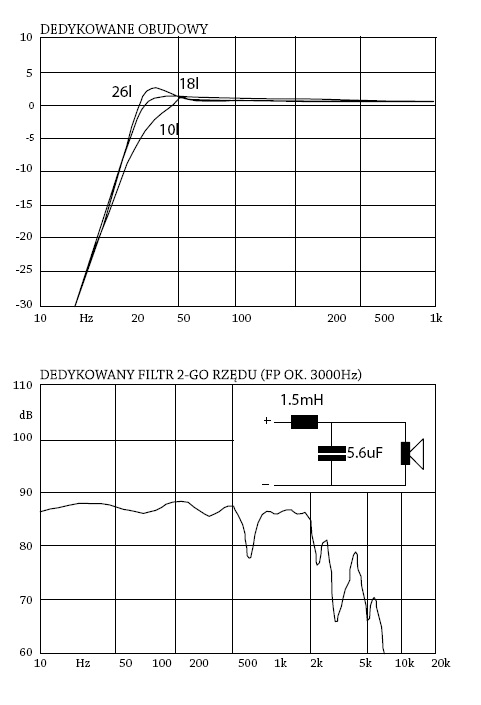

Posiadam głośniczek Alphard ew-650A i mały wzmacniacz blow adrenaline tl-x100.
Gra to wszystko pod radyjkiem sony cdx s-22.
Obecnie głośnik alpharda gra całkiem przyjemnie w skrzyni z głośników tracer eclipse 2+1 pochodzących z komputera, ale myślę że to jeszcze nie jest poszukiwany efekt...
Myślałem na zrobieniu drugiej identycznej skrzyni i włożeniu takiego samego głośnika, bądź też zrobieniu skrzyni na dwa głośniki.
Problem polega na tym, że mimo przetrząśnięcia forum oraz googli, zapoznania się z programem WinISD i rożnymi poradnikami tworzenia skrzyni basowej, nie mogę dobrać odpowiedniej...
Może mi ktoś pomóc?
edit: na obrazku załączyłem parametry ze strony producenta. Czy w tym przypadku niezbędne będzie zrobienie tego filtra?
