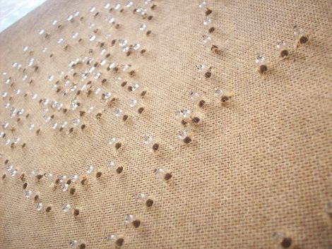

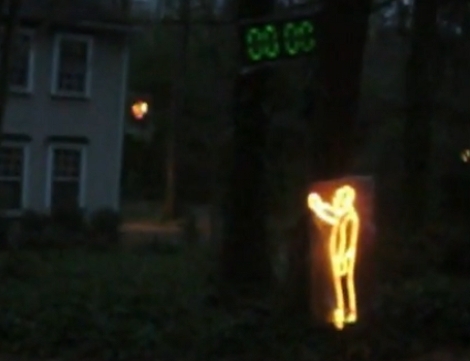

    Opisywane urządzenie to elektroniczna gra naturalnej wielkości, składająca się z dwóch pełnowymiarowych postaci stojących naprzeciwko siebie. Każdy może rzucić śnieżkę lub kucnąć, a celem gry jest trafienie przeciwnika i unikanie jego pocisków. Sylwetki graczy powstały ze zdjęć stojącego, kucającego i rzucającego autora, których zarysy zostały przeniesione na płyty z szalówki(masonitu). W płytach autor wywiercił dziury, by móc wcisnąć w nie lampki świąteczne. Ich świeceniem steruje przekaźnik półprzewodnikowy zmontowany w wodoodpornej obudowie połączonej z modułem Arduino za pomocą kabla ethernetowego. Do samego modułu trzeba było dodać specjalną płytkę by zapewnić wystarczającą ilość pinów i/o. Dwiema ciekawymi częściami tego projektu są kontrolery i tablica wyników. "Pady" zostały wykonane z przełączników oświetleniowych, do których wmontowano przyciski monostabilne i diody led. Tablica wyników powstała z taśmy odblaskowej i diod led, tworzących kształt wyświetlacza 7-segmentowego.

    Trochę nie do końca przemyślana ta gra. Powinny być co najmniej dwa tory rzutu góra i dół. Tak jak teraz to można się cały czas schylać i nigdy nie dostać śnieżką. Poza tym chyba trochę za wolno lecą te śnieżki i bardzo łatwo uniknąć trafienia.
