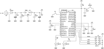

  • #7 7434671
    Pawel365
    Witam ja dopiero zaczynam zabawie z uC. złożyłem sobie pierwszy układ z kursu http://www.kursc.dioda.com.pl/str001.html program jest już gotowy. kompilacja przebiegła ok ale po zakończeniu programowania uC w avrdude pojawia ma się komunikat avrdude.exe: AVR device initialized and ready to accept instructions

    diody nie świeca i nie wiem co zrobić. Wie ktoś co to za błąd??

    Sprawdź napięcia zasilające mikrokontroler. Taki problem zwykle wynika stąd, że mikrokontroler pobiera zasilanie z linii danych (np. z programatora). Wówczas wykrywa się i "udaje", że się programuje, ale weryfikacja nie przechodzi (bo FLASH nie zostaje zaprogramowany).

    sprawdziłem napięcie. Na nóżkach uC mam 4.99v wszędzie tam gdzie powinno być i każda masa też się styka.A no i dodam iż cały układ zasilam tylko ze stabilizatora.

    Nadal obstawiam problemy z zasilaniem. Kilka kolejnych pytań / sugestii:
    - czy przy stabilizatorze są kondensatory elektrolityczne "po obu stronach"?
    - czy jest kondensator rzędu 100nF w pobliżu zasilania mikroprocesora?
    - AVCC i AGND też są podłączone ?
    (wiem, że praktycznie już otrzymałem odpowiedź na to pytanie - dla pewności proszę jednak potwierdzić, że mówiliśmy także o tych nóżkach)
    - czy masa "przechodzi" pomiędzy układem a programatorem
    - jaki to programator?
    - jeśli programator wymaga zasilania z układu, to czy otrzymuje je?
    - jeśli programator wymaga zewnętrznego zasilania, to czy otrzymuje je?

    no jednak to były problemy z zasilaniem a mianowicie gdy zamiast ze stabilizatora podałem napięcie z programatora to wszystko chodzi. A co do stabilizatora to jest złożony wg tego schematu
    Problem z zaprogramowaniem atmegi8
    więc zostaje podawania zasilania przynajmniej podczas wgrywania wsadu przez programator. A czemu na stabilizatorze wskazuje błąd ??

    Możliwe, że na wejściu stabilizatora jest zbyt małe napięcie. Optymalnie było by około 9V - 15V.
  • #13 7439325
    Pawel365
    Jest 12V (zasilacz antenowy) no ale mówię na wyjściu mam 4.99v
