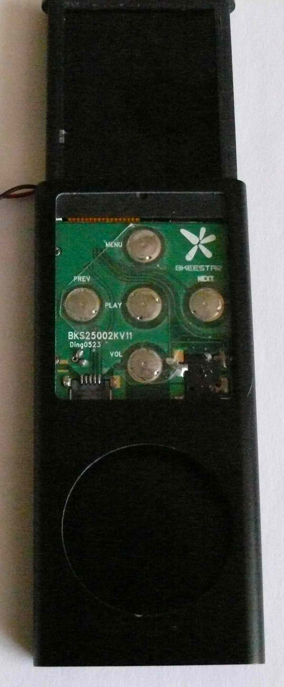

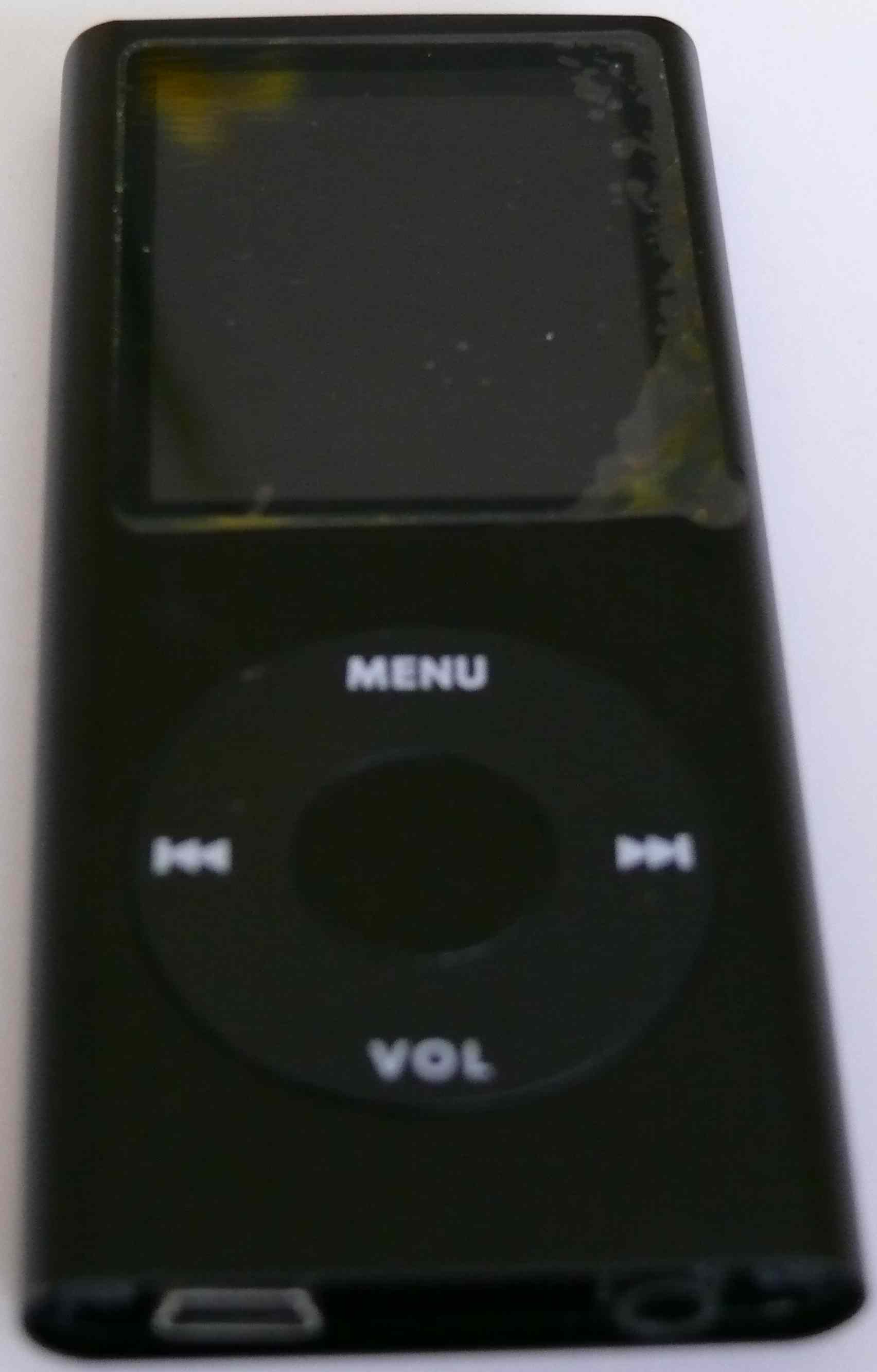

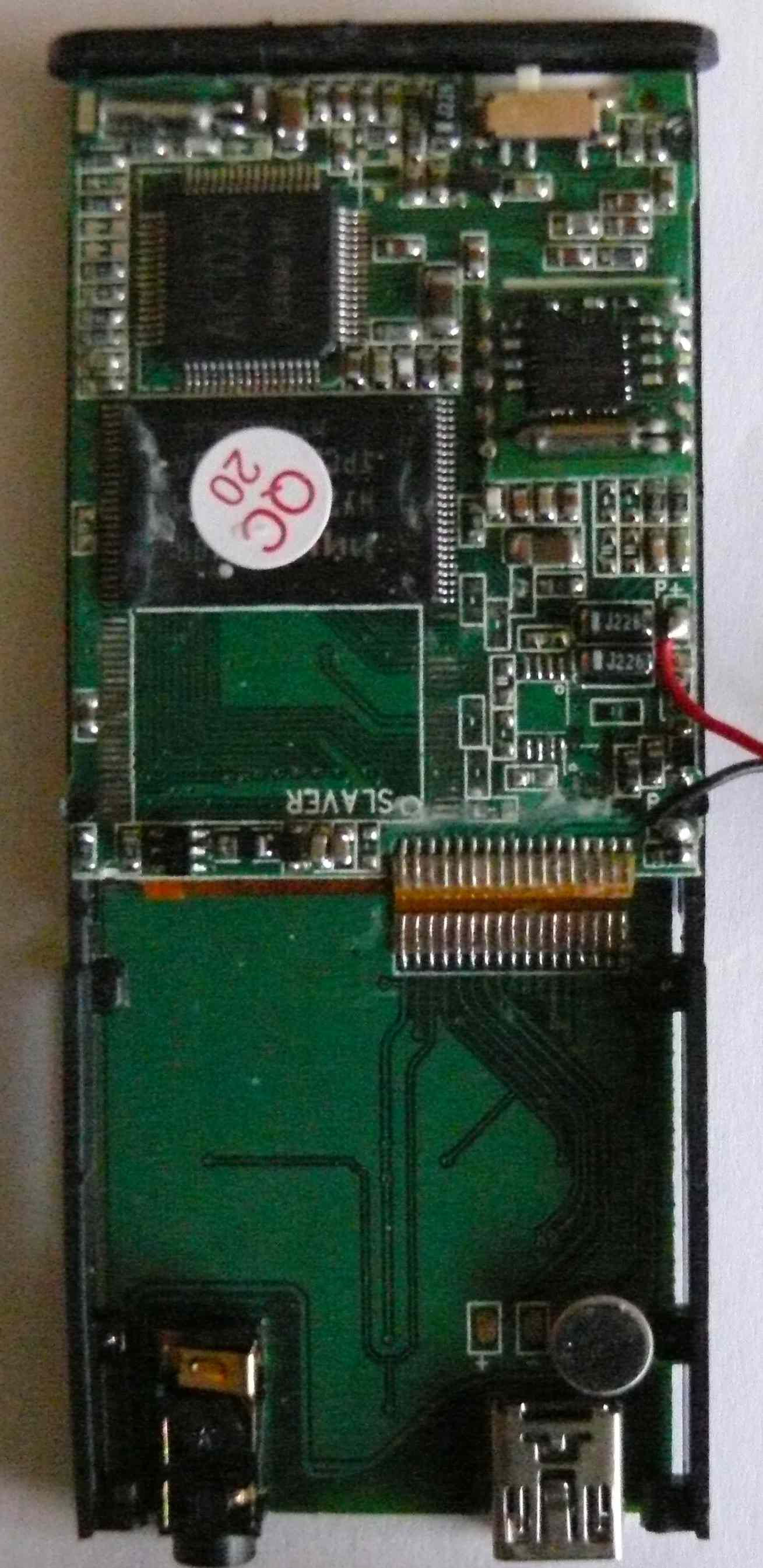

    Chciałbym dołączyć do tej mp4 mikrofon kierunkowy, do nagrywania wykładów.
    Na początek nie wiem jak to rozkręcić.
    Zdjąłem płytkę z dołu od strony jack'a i usb. U Góry wyjąłem suwak włącznika.
    Lecz nadal płytka trzyma się mocno. Szkoda mi go uszkodzić
    Mikrofon znalazłem taki:
    http://www.allegro.pl/item735991532_mikrofon_pojemnosciowy_kierunkowy_vivanco_em55.html
    nie wiem czy się nada, oraz nie bardzo wiem jak jego podłączyć.
    Czy w miejsce wbudowanego , czy lepiej bezpośrednio na wejście układu scalonego.

    Na 99% zatrzaski + klej. Najlepiej posłużyć się kostką do gry na gitarze ostrożnie podważając. Nie uszkodzisz dzięki temu obudowy. A co do mikrofonu to najlepiej w miejsce wbudowanego wlutować przewód z gniazdem na drugim końcu.

    Wygląda podobnie jak MP4 mojego brata ale inny producent i typ przycisków inny.
    Pełen owalny metalowy (lub aluminiowy) korpus, z wewnętrznymi prowadnicami na laminat PCB .
    Jak odkręciłeś spodnią część, to wystarczy wypychać wewnętrzną część PCB (tam gdzie wtyk "jack" i USB) tak by wychodziło do góry.
    Najlepiej jak ułożysz przyciskami w dół, wtedy nie przeszkadzają podczas wsuwania.
    Poniżej takie "pseudo" zdjęcie poglądowe :D

    Dziękuję wszystkim za pomoc, szczególnie za zdjęcie.
    W moim modelu pod kółkiem do przyciskania są na brzegach ,wydaje mi się, 2 wkręty mocujące płytkę do płaskich prowadnic.
    Próbuję wymontować to kółko , lecz zabezpieczone jest od srodka dwoma malutkimi zatrzaskami - właściwie niedostępnymi.
    Temat jeszcze aktualny.

    Demontuje się dokładnie jak pisze gsm_virus.
    Jeszcze raz dzięki.
