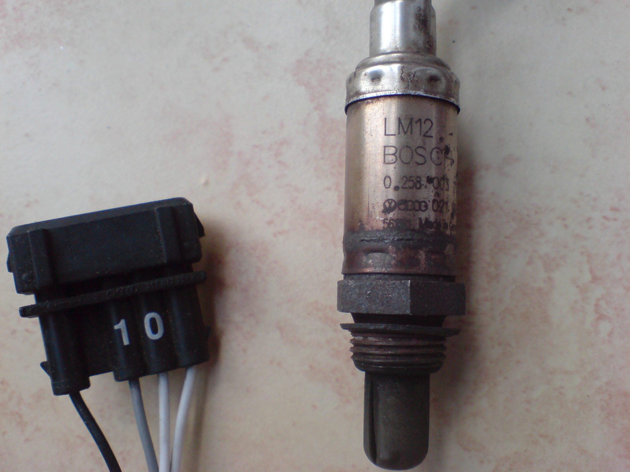

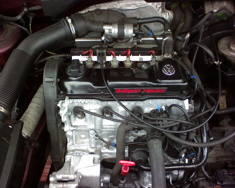

    Mam numery sondy --- sonda firmy BOSCH 0258 003 216 . Numer VW o21 906 265 A . Numeru sterownika nie znam - jeszcze .Piny ECU - Golf Mk 3 1,8 benzyna , kolor sygnałowego sondy?
    widzę że weszło foto mojego silnika , a zdjęcie starej sondy też wstawię.
    oryginalna sonda wymontowana rok temu - teraz mam zamiennik i tez chyba padła - No signal . Kwestia dotyczy jednak sprawy -- że na przewodzie sygnałowym sondy do ECU (na przewodzie instalacji auta) stale jest napiecie 0,54V , i z podłączoną kostką sondy i z niepodłączoną kostką sondy . I to chyba jest cos nie tak --- jak już pisałem to przeciez sonda ma dawać sygnały do ECU w postaci napięcia od 0,1 - 1 V a ECU na ich podstawie ustala skład mieszanki -powietrznej. Skąd to ciągłe 0,54 V ? Piny ECU - Golf Mk 3 1,8 benzyna , kolor sygnałowego sondy?

    emeryt2
    Jest to zwykła 1V sonda z grzałką . Pisałem już skąd to napięcie.

    adamk18
    emeryt2 - dzięki za zaangażowanie i cierpliwość do tych moich tekstów . Po przeczytaniu sporej ilości materiałów myślę że sprwa wygląda tak - sonda uległa uszkodzeniu więc Ecu przechodzi w tryb awaryjny ustalając napięcie na ok. 0,5 V . Silnik pracuje wmiarę normalnie (mimo uszkodzenia sondy) . Jak zamontuję nową sondę jak wyjść z tego trybu awaryjnego (jak piasłem skasowanie błędu - Sensor Oxygen --- No signal ) nie spowodowało zaniku tego napięcia 0,54 V z trybu awaryjnego . Gdzieś doczytałem się aby zrobić ,,resecik,, komputera --- czyli ECU bo moze się ,,zawiesił,, ? Oby nie był uszkodzony !

    emeryt2
    Kasowanie błędu , nie zmieni tego napięcia , nie jest to też tryb awaryjny.
    Reszta może być.
