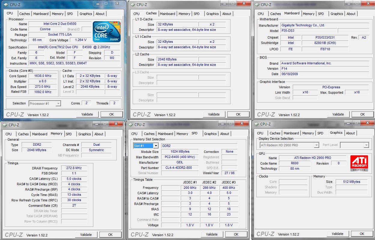

    Daj screena z zakladki memory z CPU-z.

    Podkręcenie pamięci RAM (?)
    prosze bardzo

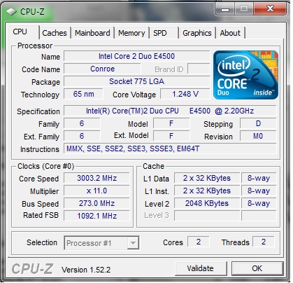

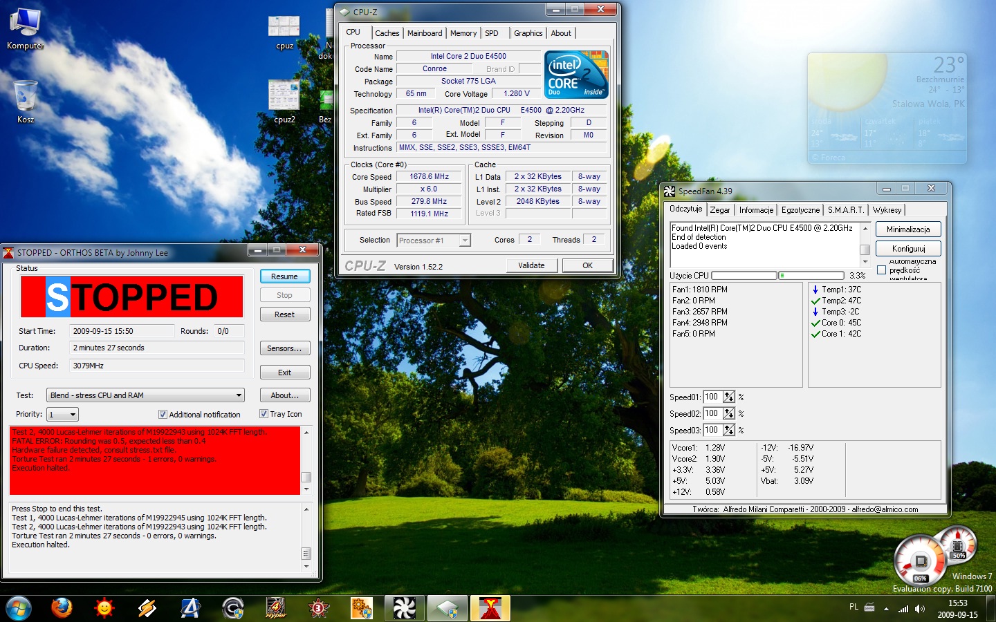

    A tutaj jeszcze screen z Cpu-z: procesor podczas testowania ORTHOSEM
  • #6 7019715
    iron64
    Poziom 41  
    Widać, że jest jeszcze duży zapas na ram, więc albo kręcisz dalej cpu, albo zmieniasz dzielnik ramu, bo w tej chwili masz 272MHz, a standard to 400MHz.

    Podkręciłem procka do 3.08GHz częstotliwość RAM jest na 350Mhz i przy teście na Orthosem po ok. 2 min wyskakuje błąd... co ma zrobić żeby to działało stabilnie przy takiej częstotliwości?
    dorzucam też screena z CPU-Z Speedfan'em i ortherosem. Temperatury na Speedfan'ie sa niższe bo zaraz po skonczeniu testu sie obniżają a tak to utrzymuje sie temp 60 stp

  • #19 7020715
    Karaczan
    Poziom 41  
    Jesli masz 350 na pamieciach i ci sie sprzet zawiesza to nie wina pamieci ;)
    Podgoniles za bardzo CPU bez zwiekszania mu napiecia ;P
    A twoje ramy to tak na oko zrobia 900mhz przy timingach 5-5-5-15 i napieciu 2.0-2.1v. Ale na oko to ksiadz w szpitalu umarl ;) Moze byc wiecej lub mniej.

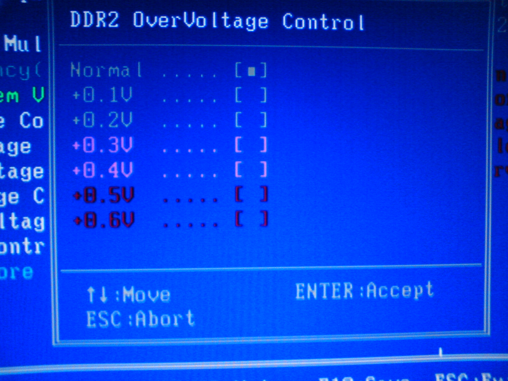

    Witam. Moja płyta główna to Gigabyte 965P-S3. Zmieniłem ostatnio ramy na Kingston HYPERX 800MHz Timingi to (5-5-5-15 @ 333 MHz) (4-4-4-12 @ 266 MHz) (3-3-3-9 @ 200 MHz) i mam z nimi drobny problem gdyż we wszystkich programach pokazuje mi prędkość 667MHz mimo iż płyta obsługuje prędkość 800MHz. Wyczytałem gdzieś ze inni tez mieli podobny problem jednak po podniesieniu napięcia i zmniejszeniu timingow na 4-4-4-12 ramy śmigały tak jak powinny. Na samych ramach jest napisane napięcie 2V a jak sprawdzam w Everescie to mam DIMM 1.8V. Czy ktoś mógł by mi wytłumaczyć jak z poziomu BIOSu zwiększyć napięcie i zmniejszyć timingi ?

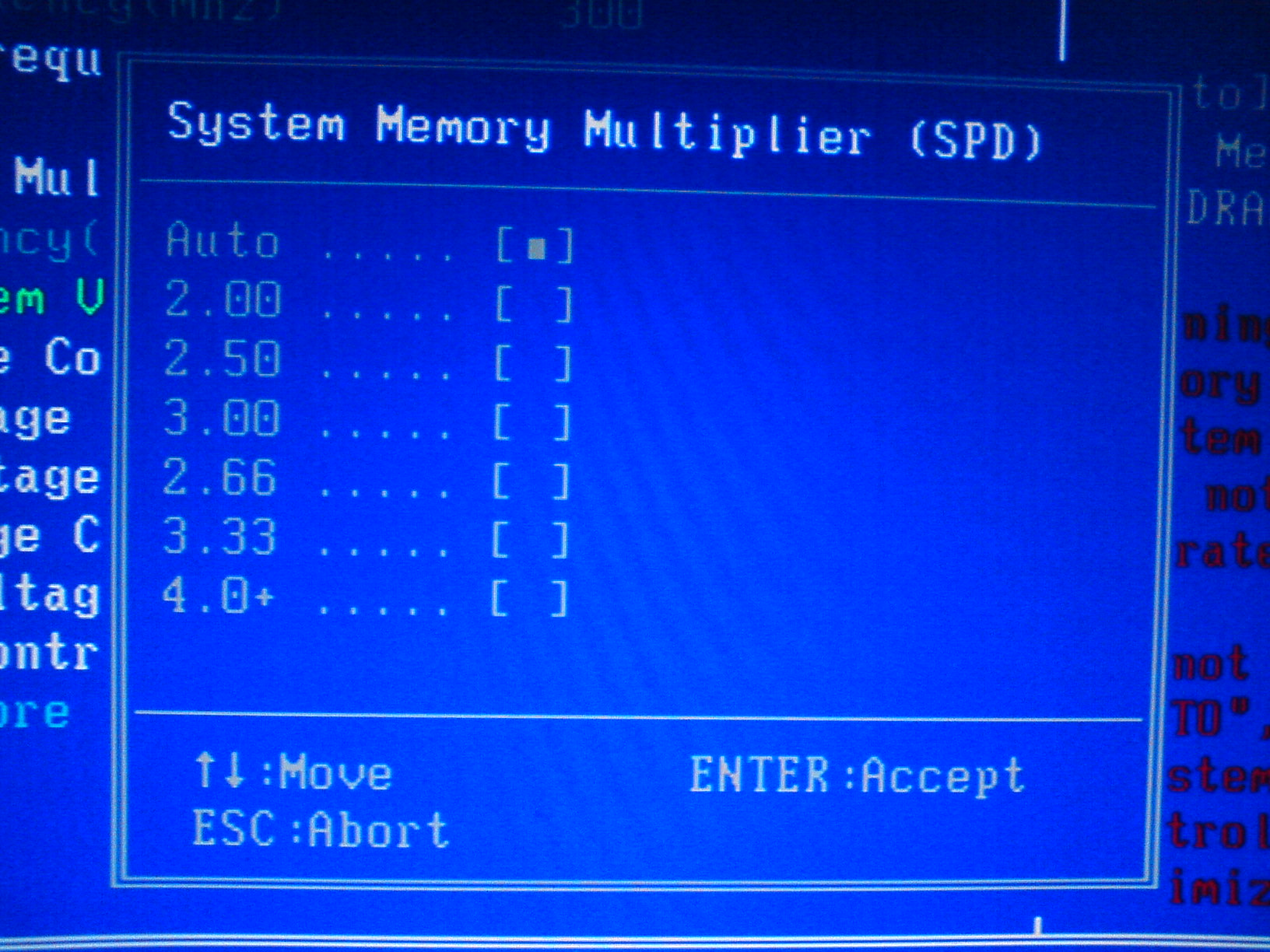

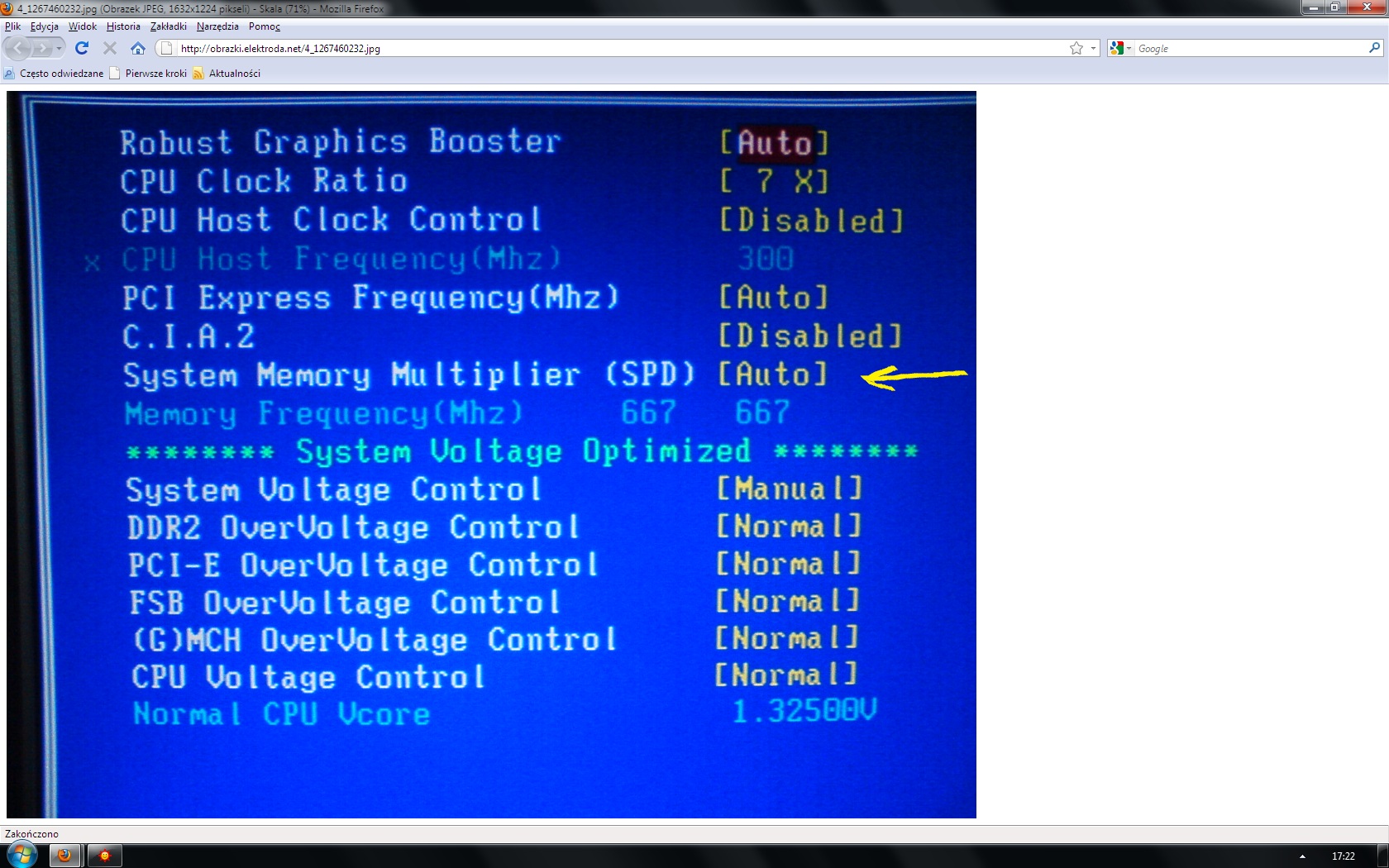

    Szczerze to średnio znam się na biosie. Nie bardzo rozumiem te dzielniki i dlatego zamieszczam kilka zdjęć:
    Podkręcenie pamięci RAM (?) Podkręcenie pamięci RAM (?) Podkręcenie pamięci RAM (?)
    Proszę mnie poinstruować co powinienem zaznaczyć:)
  • #23 7769084
    leven
    Poziom 37  
    Zrob jak na fotkach i odpisz jak to plyta widzi. Po tych ustawieniach w biosie klikasz F10 i enter.
    Pierwsza fotka pokazuje, ze nalezy wejsc w zakladke i zrobic jak pokazuje fotka druga. Trzecia fotka pokazuje ustawienie napiecia dla pamieci.
    Pisales, ze teraz jest 1.8 volta, wiec podniesienie wartosci o 0.2 volta da nam potrzebne 2.0 volta.

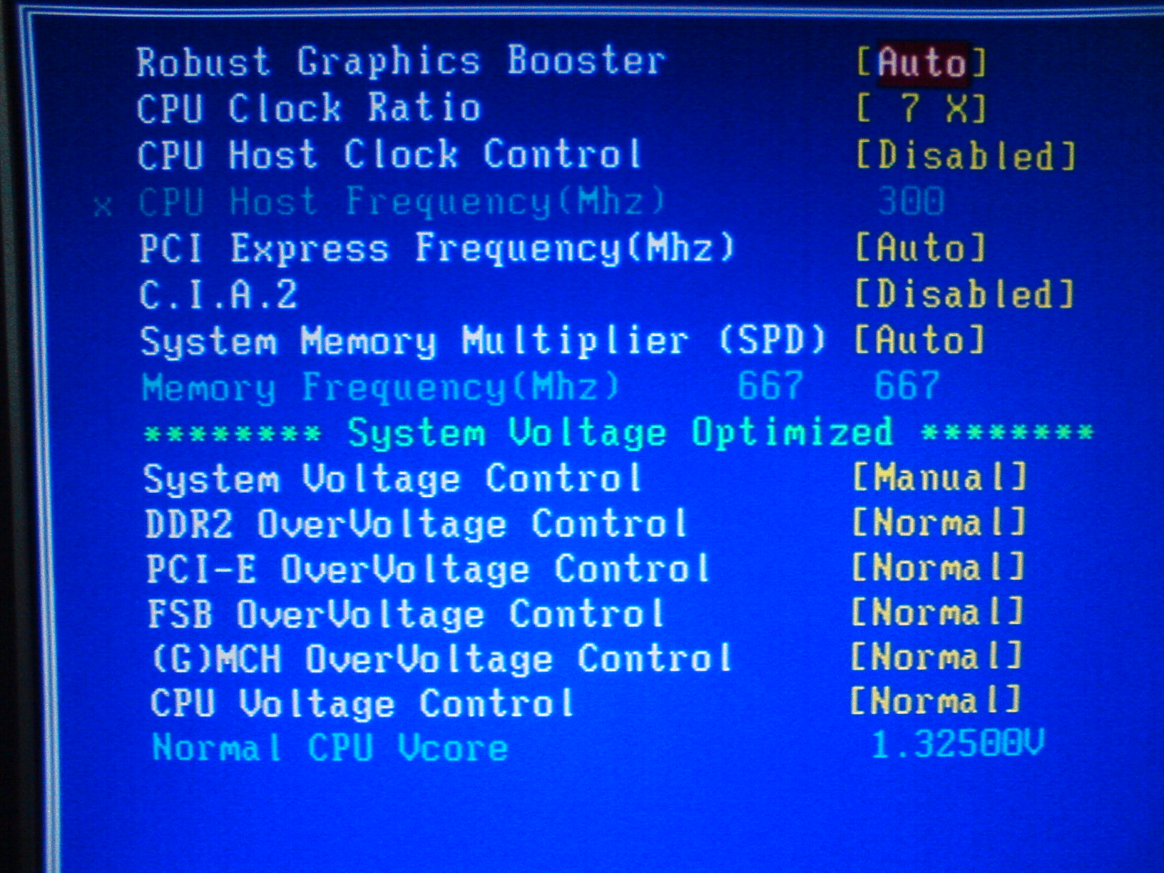

  • #24 7769187
    d90wrc
    Zrobiłem tak jak na fotkach lecz komputer kilka razy próbował się włączyć i nie udało mu się. Po jego wyłączeniu i ponownym włączeniu wszystko było ok napięcie wzrosło do 2.0V ale ten dzielnik wrócił ponownie na Auto. A może powinienem zmienić kolejność: pierwsze podnieść napięcie a potem te dzielniki...?
  • #25 7770006
    leven
    Poziom 37  
    A tak, tak... sorry, ze nie napisalem tego jak trzeba :(
    Najpierw napiecie podnies do wartosci 2.0/2.1 volta a potem dzielnik pamieci.

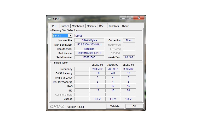

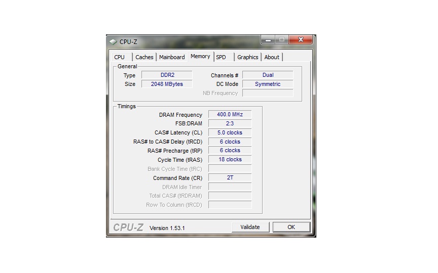

    No więc ustawiłem napięcie na 2.1V i dzielnik 3.00. System działa stabilnie oto zdjęcia: Podkręcenie pamięci RAM (?) Podkręcenie pamięci RAM (?)
    Tylko zastanawiam się dlaczego w linijce Max Bandwidth pisze 5300 i 333 MHz. Przecież te ramy to 6400 i chyba powinno pisać 400MHz. A i kości mam wpięte do slotu 1 i 3 (kolor żółty).
  • #29 7773755
    Karaczan
    Poziom 41  
    Czasem producentom nie chce sie zmienic zapisow w SPD.
    Uzywaja starszej konstrukcji po dojsciu do wniosku ze moze pracowac szybciej.
    Moze miec to wplyw gdy ustawiasz pamieci na auto, czerpia wtedy info z SPD i moga pracowac wolniej.
    Ty jednak wymusiles im szybsza prace wiec zapisami z SPD sie nie przejmuj.
