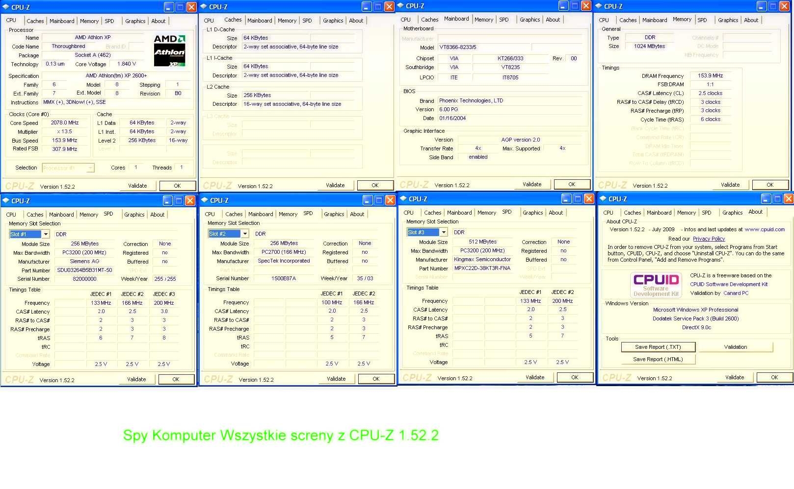

    AMD Athlon XP 2200+ 1,8 GHZ Thoroughbred Podkręcanie
    Oto fotki , a powiedzcie mi czy mam może możliwość podkręcenia mojego procka w inny sposób niż przez bios?

    Fotki źle wstawione - niezgodnie z regulaminem. A dlaczego masz kręcić inaczej, niż przez bios ? Nie rozumiem - będzie coś lepiej ? Nadal nie podałeś modelu (nazwy/producenta) płyty - tak trudno zaglądnąć do budy i przeczytać co jest na niej napisane ?

    poprawiony obrazek
