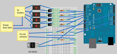

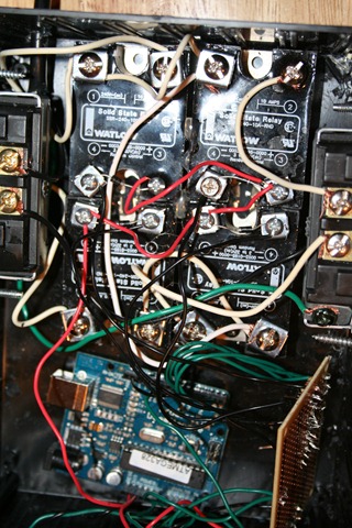

    Opisywany projekt to urządzenie kontrolujące warunki życia roślin. W jego kompaktowej obudowie kryje się w pełni funkcjonalny układ mogący mierzyć temperaturę i wilgotność oraz wpływać na te wartości za pomocą lampy podgrzewającej, wiatraka i pompy wodnej. Urządzenie zbudowano w oparciu o moduł Arduino, który komunikuje się z czujnikami oraz kontroluje pracę wyżej wymienionych urządzeń przy pomocy przekaźników półprzewodnikowych. Oczywiście istnieje możliwość podłączenia układu do komputera za pośrednictwem portu USB. Jedynym zastrzeżeniem jakie można mieć do tego projektu jest fakt umieszczenia przekaźników półprzewodnikowych w obudowie bez chłodzenia, co może skończyć się ich przegrzaniem.

    ta obudowa wygląda okropnie z tymi wycientymi byle jak dziurami, brak jakiegokolwiek chłodzenia (jak to zostało wyżej opisane), oraz ten okropny bałagan wewnątrz (fuj)to juz się robi niebezpieczne
    Ogólnie projekt sam w sobie jest bardzo fajny i przydatny lecz sposób wykonania i ta "obudowa"jeśli tak to coś można nazwać, mówi to o konstruktorze

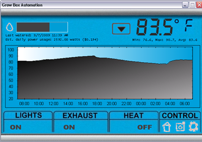

    W zasadzie główną mocną stroną tego projektu jest aplikacja na PC. Widać kompletny brak umiejętności montowania układów w obudowie, wszędzie pełno luźnych kabelków, nie przymocowane płytki, krzywe i za duże otwory na gniazda. No i standard w zagranicznych konstrukcjach - Arduino zamiast zaprojektowana płytka.
    Brak wyświetlacza obrazującego temperaturę, wilgotność i stan przekaźników to duża wada tego projektu. Rozumiem, że autor lubi mieć cały czas podłączony PC do tego sterownika, ale takie urządzenia powinny być autonomiczne. Zwłaszcza, że tam siedzi Atmega328 i ma sporo wolnej pamięci.
