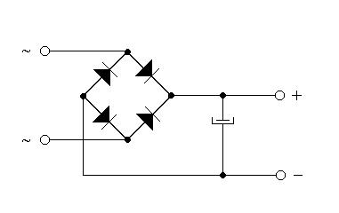

    Niedawno w piwnicy znalazłem trafo toroidalny. Na wyjściu 12V i 25A. Tak się zastanawiam, czy on da radę pociągnąć wzmacniacz samochodowy.

    No to niestety muszę Cię zmartwić - 12V po wyprostowaniu da ok 16-16.5V a nie każdy wzmacniacz tyle wytrzyma, chociaż można spróbować w końcu napięcie pod obciązeniem powinno przysiąść do ok 15V

    W razie czego można odwinąć trochę uzwojenia wtórnego.

    No to musisz zmienić plany odnośnie prostownika, no chyba że chcesz puścić wzmacniacz z dymem.

    Do trafa które masz zrób prostownik z dużym elektrolitem.
    Jeżeli okaże się że napięcie po wyprostowaniu przekracza zakres napieć pracy wzmacniacza,(najlepiej mierzyć na obciązeniu np.zarówką samochodową)
    odwiń odpowiednią ilość zwojów po wtórnej stronie trafa i to wszystko.

    Jedyne najprostsze rozwiązanie Ci opisałem, a kol. Zezuama ładnie narysował.
    Oczywiście diody, lub gotowy mostek musi wytrzymać CO NAJMNIEJ 25A.
    Nie mogłem się doczytać jakie jest maksymalne napięcie zasilania tego wzmacniacza, więc bezpiecznie jest trochę odwinąć transformator (ile? to już sprawdź eksperymentalnie).
    Dobrze by było dać też jakiś bezpiecznik...
    Napięcie wyjściowe w tym "zasilaczu" silnie zależy od obciążenia, bez obciążenia będzie miał ok 16V, przy pełnym obciążeniu spadnie do ok 13V.
