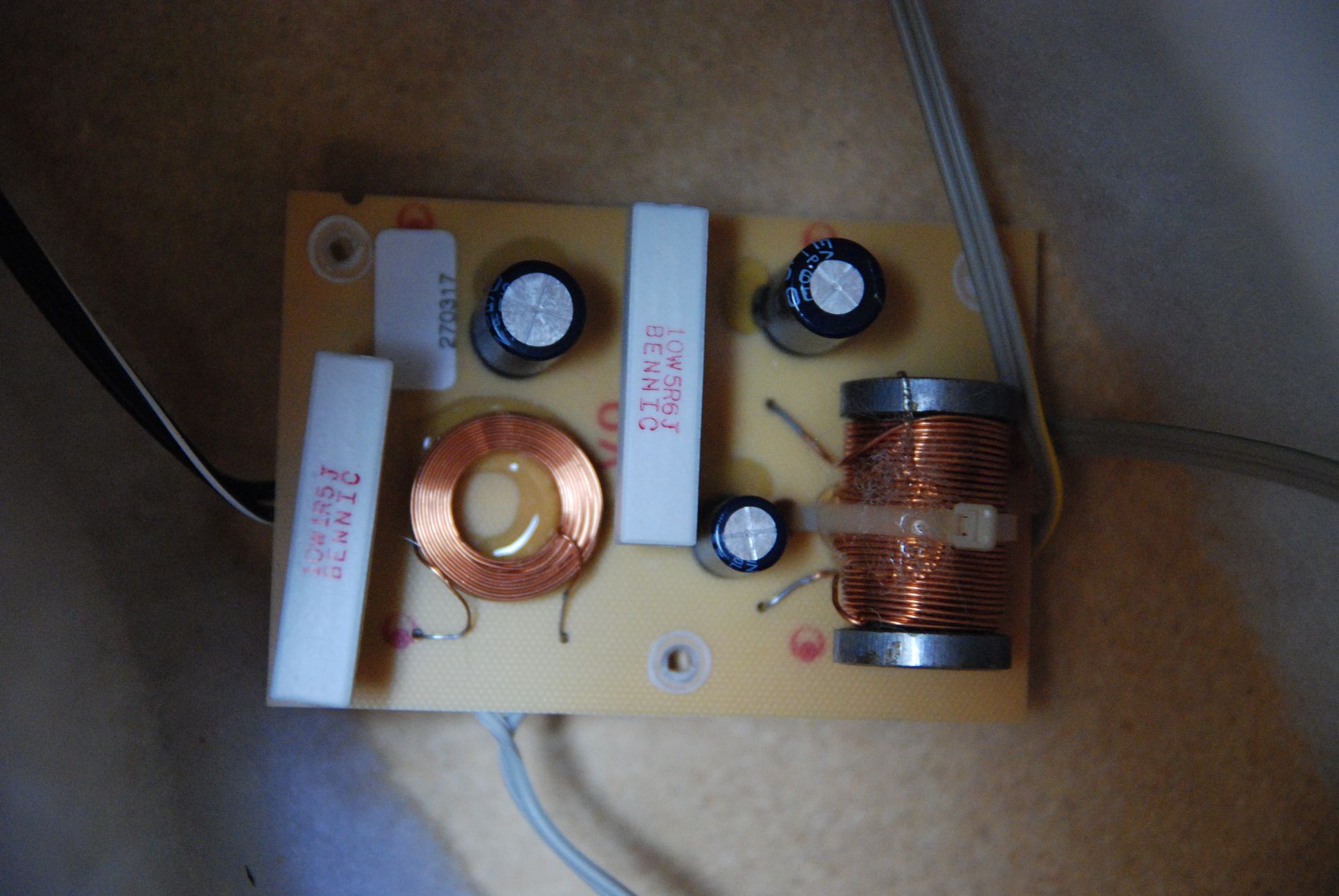

    Witam wszystkich
    Mam niekompletne kolumny JBL LX70 tzn bez głośnika niskotonowego i średniego. Wysokotonowy oraz zwrotnica jest oryginalna. Czy można dopasować coś do tego kompletu aby w miarę grały? W załączeniu dodaję foto skrzynki i zwrotnicy. Dziękuję za wszelkie sugestie.

    Najlepiej to by było wsadzić takie jak oryginalnie tam siedziały... Ale już sama zwrotnica mówi sama za siebie i o jakości wykonania... chodzi mi tu o kondensatory elektrolityczne jakich nie powinno się stosować w zwrotnicach głośnikowych z wiadomych powodów. :)

    dzięki, tylko że ja nie mam zielonego pojęcia jakie głośniki tam były (znalazłem je w takim stanie). Z tego co zrozumiałem to te zwrotnice też nie są najciekawsze. Czyli myślisz że tych skrzynek do słuchania muzyki nie wykorzystam :D ?

    Do słuchania muzyki wykorzystasz, ale nie oczekuj cudów;) Tak, dobrze zrozumiałeś bo w tych zwrotnicach siedzą kondensatory na prąd stały... i elektrolit po jakimś czasie przy takim zastosowaniu wyschnie i cięcie zwrotnicy się zmieni... hmm... a jaka jest pojemność tej paczki? Bo z reguły to do głośnika dopiera się paczkę a nie na odwrót... bo każdy głośnik potrzebuje odpowiedniej paczki.

    niestety nie potrafię podać pojemności skrzynki w litrach :cry: Znalazłem takie dane na temat tych kolumn:
    Rekomendowana moc wzmacniacza: 10 - 175 W,
    Impedancja: 8 Ohm,
    Pasmo przenoszenia: 35 Hz - 27 kHz,
    Skuteczność: 91 dB,
    Podział częstotliwości: 400Hz/3 kHz,
    Średnica głośnika niskotonowego: 210 mm,
    Średnica głośnika średniotonowego: 130 mm,
    Średnica głośnika wysokotonowego: 25 mm,
    Wymiary (wys. x szer. x gł.): 940 x 264 x 280 mm,
    czyli należałoby wymienić wszystko i tak się zastanawiam czy to będzie opłacalne, hmm...
