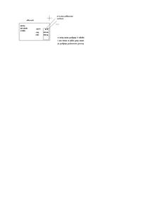

    Dopiero zaczynam z modelarstwem więc mam taki dylemat , bo nie wiem w jakie piny podłaczyć 2 silniki ( są to silniki szczotkowe 6V) proszę o pomoc , a to są linki do obrazka

    Proszę poprawić te "obrazki". To co zamieściłeś jest całkowicie nieczytelne. /c2h5oh/
  • Poziom 35  
    Te dwa wyjścia są do serwomechanizmów a nie bezpośrednio pod silniczek. Można tam podłączyć regulator obrotów, a dopiero do niego silnik.

    Nie napisałeś do czego to jest. Czy to jakaś gotowa zabawka czy składasz coś własnego. 2 kanały więc pewnie łódź albo samochód. Jeśli gotowa zabawka to powinieneś mieć przede wszystkim instrukcję ;)
    Mam nadzieję że nie masz zamiaru podłączyć silników bezpośrednio do odbiornika. Pomiędzy odbiornikiem a silnikiem powinien być jeszcze regulator obrotów. Z regulatora wychodzą 3 przewody zakończone wtyczką. Wtyczkę wkładasz tak, by czarny przewód był najbliżej końca obudowy ( z tej samej strony co minus zasilania).
    EDIT: Tak, musisz mieć regulatory. Nie podłączysz silników bezpośrednio do odbiornika.
    Z doborem najlepiej zgłoś się na jakieś forum modelarskie.

    a wogólem z jakich pinów idzie sygnał
    dokładnie to składam coś własnego , czyli samochód rc czyli mósi być rególator obrotów silnika bez niego nie da się podpiąć silnika
