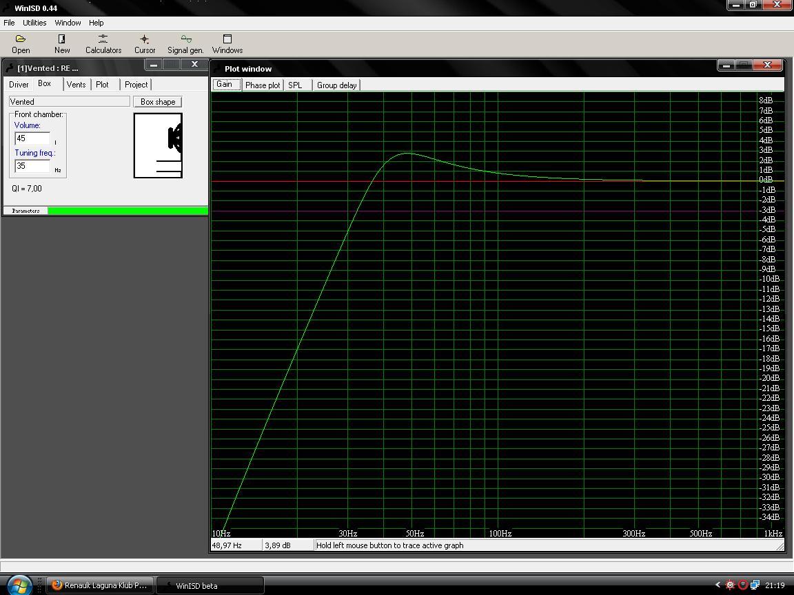

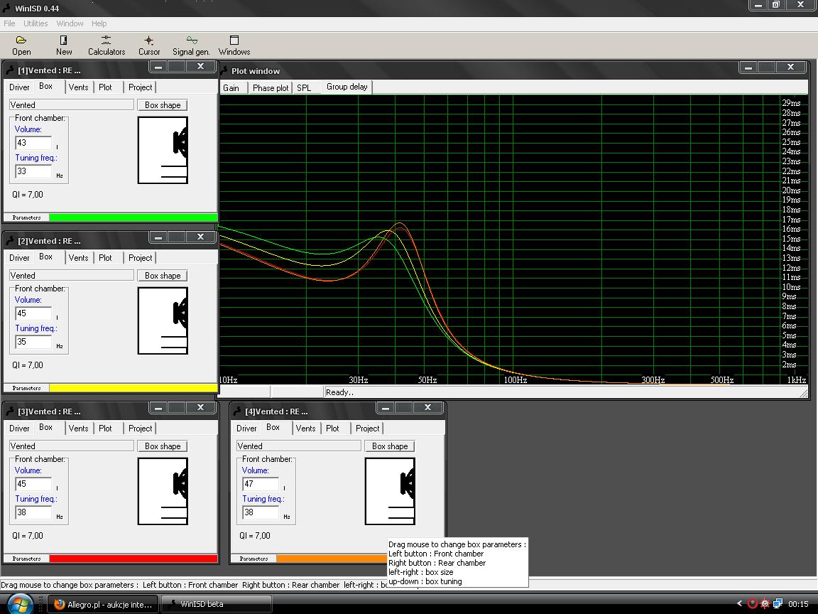

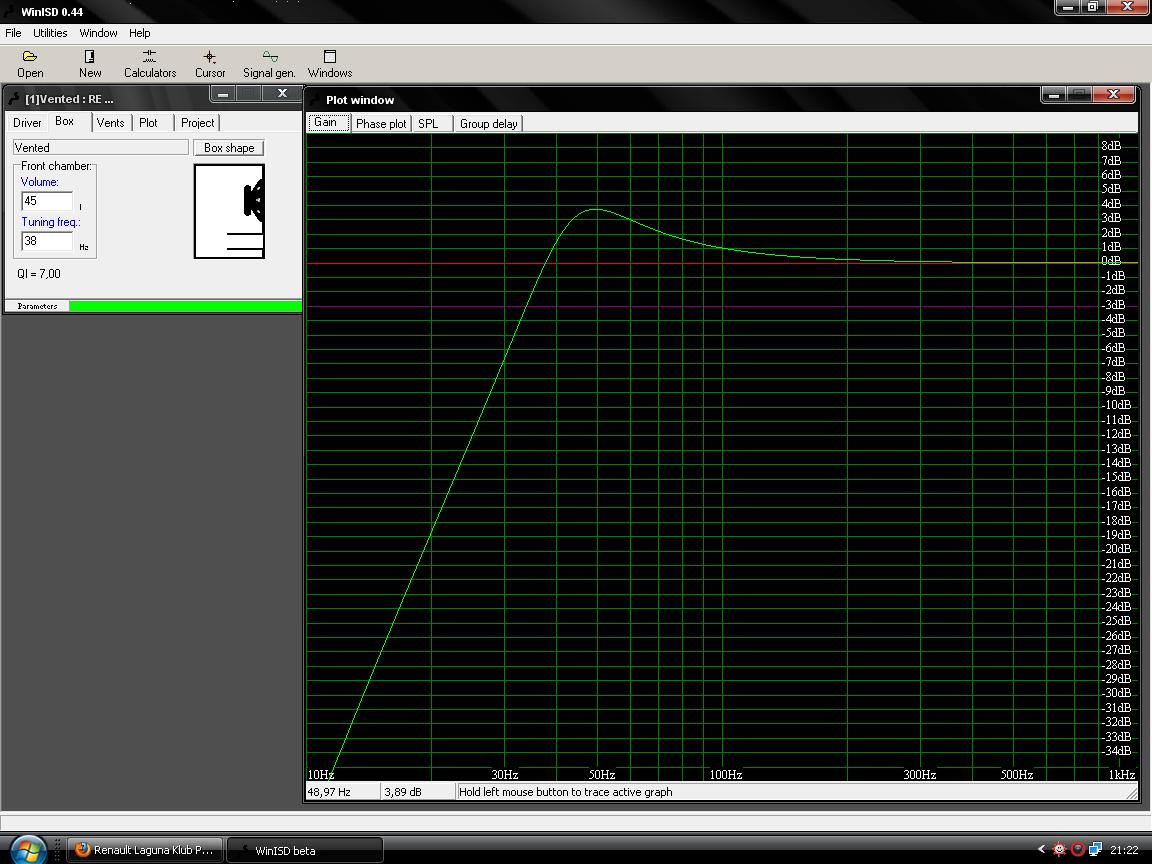

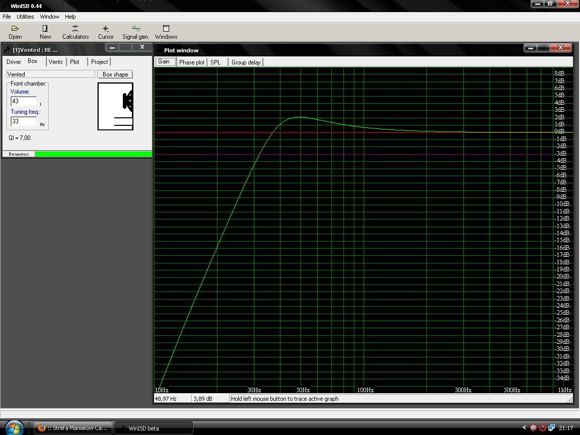

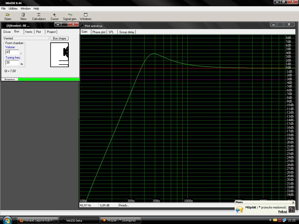

    witam
    Zrobiłem pare symulacji..Chciałbym sie was poradzic ktora opcja bedzie najlepsza Do muzyki mozna powiedziec roznej Zaczynajac od Czarnych rytmow,House,Dance Linkin Park tez czasami słucham :D Ale czarne rytmy przewazaja w moim aucie :D
    Co mnie interesuje Zwarty bas wmiare szybki Przy szybkim bicie Ale za razem mieki i schadzacy nisko przy wolnym bicie :)
    Ktora opcja lepsza na subwoofer 12"
    I nie wiem na co mam sie zdecydowac :D
  • #2 7029796
    bula1990
    Myślę, że charakterystyka nr 3 byłaby odpowiednia:)
  • #3 7033013
    hehepack
    Może 47 litrów 37 hz.
  • #4 7033093
    pita1988
    A jakies za i przeciw....? :)

    I jeszcze taka symulacja
    i nie wiem czy dobrze widze (albo mi sie wydaje)
    Czy według przebiegu zołtego nie wynika ze głosnik srojony jest na 38Hz
    A czerwony pokazuje ze strojenie jest na 42Hz

    Muzyka którą "preferujesz" nie pozwala mi zaproponować niczego od siebie. Wszystko co podałeś zagra "prawie" tak samo a już na pewno nie wychwycisz różnicy uchem.
    A bardziej liniowe charakterystyki brałeś pod uwagę, ja takie preferuję.
    Może warto większą uwagę skupić na "zgraniu" suba z przodem ?
    No i reszta systemu czy to pułap dla którego warto "męczyć" się za basem przy scenie czy po prosu chcesz sobie niziucho połupać?

    Szukaj liniowej symulacji i drobna rada ...skleć closeda.
    Podaj mi parametry T-S moze znajde czas na rozkminkę :D .
    Lepsze jest sledzenie "for" i czytanie opinii ludzi z branży co w czym gra niż ten cały winisd.
    Np. Do dynaudio MW170 polecam 15 litrowy closed , zaróno producent jak i winisd proponuje coś zupełnie innego co próbowałem ...wstępnie podpasować.
    BR może byłby lepszy (nie wszystkie głosniki nadają sie do BR) ale z doswiadczenie Ci powiem , że jest "trudniejszy w obejściu" :D .
    Dalej nie wiem co masz w towarzystwie.
    Poeksperymentuj, posadź sobie suba obok siebie na siodełku pasażera i posłuchaj czy dalej kasztani?
