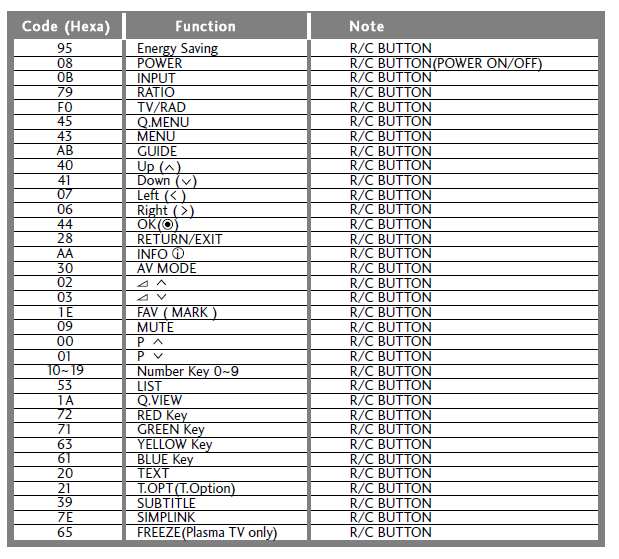

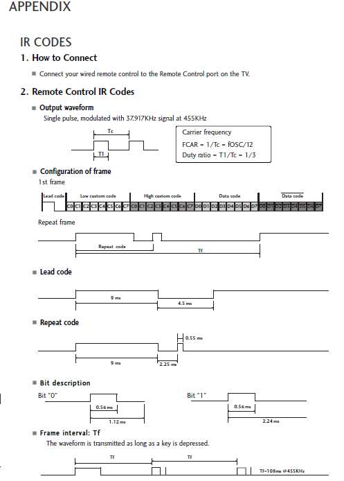

Chciałbym zbudować pilot do TV LG, w instrukcji użytkownika mam takie dwie strony poświęcone kodom IR:
Czy to jest kod RC5? Nie wiem jak to poznać, jeśli jest to RC5 to można to łatwo napisać w BASCOMIE i takie coś zrobić.
Jeśli nie, to czy jest możliwe napisanie w bascomie komend które sterowały by takim TV?
