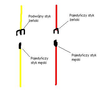

    Mam problem z podłaczeniem radia (wymienionego w tytule) w Oplu Corsie C 2001r. Ostatnio kupiłem radio Sonego, wymontowałem stare Oplowskie (kupione z samochodem w salonie), zamontowałem nowe i tu pojawił się problem. W starym miałem tak: Przy wyłączonym zaplonie moglem wlaczyc radio, przy wyłaczonym radiu po przekreceniu kluczyka radio samo sie wlaczalo a po wylaczeniu zaplonu i wyjeciu kluczyka sie wylaczalo. W nowym radiu mam problem poniewaz moge je wlaczyc tylko i wylacznie po przekreceniu kluczyka jak sie zapala kontrolki wracam kluczykiem do pozycji 0 i dopoki nie wyciagne kluczyka to wszystko jest ok. Niestety nie dosc ze musi byc jeszcze kluczyk w stacyjce to radio nic nie zapamietuje np. ustawie stacje i zegar wyciagne kluczyk i po ponownym wlaczeniu radia ustawienia sa zresetowane i trzeba ustawiac od poczatku. Radio podlaczylem na chlopski rozum powtykalem wszystko jak pasowalo. Zostaly mi dwa kable od radia z oznaczeniem "AMP REM 0.3A" i "ATT" ale z tego co wiem to nie maja z tym nic wspolnego oraz wtyczka od samochodu ale to jest chyba od Oplowskiego wyswietlacza ktory nie obsluguje radia innego niz jest przeznaczone do Opla. Jeżeli ktoś wie jak zlikwidować tą usterkę to proszę o pomoc.

  • #4 7031574
    pita1988
    Czerwony z zołtym łaczysz(ktore wychodza z radia)

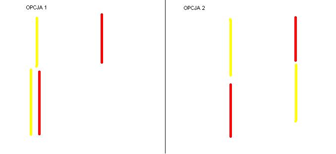

  • #5 7031681
    LONGER1991
    podłączenie Sony CDX-GT232 w Corsie 2001r.
    Moja kostka A:
    1. nic
    2. nic
    3. nic
    4. żółty
    5. granatowy
    6. nic
    7. czerwony
    8. czarny
    Przewody maja złaczki w połowie wyglądające tak:
    A tak próbowałem zamienić poytm jak napisał pita1988, lecz bez skutku. Co prawda coś tam zabrzeczało w środku radia ale na wyświetlaczu nic sie nie pokazało i nie dało się go właczyć czyli dalej jest tak jak było. Dobrze wogóle połączyłem te kabelki?
  • #6 7031984
    pita1988
    Te złaczki sa po to zeby własnie podłaczyc tak jak chciałes,zeby radio działało jak sie nawet kluczyk wyjmie
  • #7 7034124
    LONGER1991
    Ale jak to dokladnie zrobic ja robilem tak jak na obrazku i nic dalej tak jak bylo
