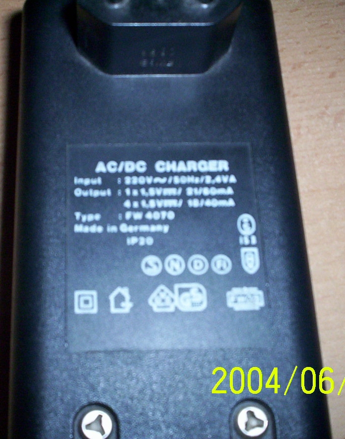

    Mam akumulatorki firmy Hahnel (Ni-MH) 1,25 V 2000 mAh. Zastanawiam się czy mogę je naładować zabytkową ładowarką Made in Germany (FRIWO FW4070) prąd an wyjściu 1x1,5 V -21/60 mA i 4x1,5 V -18/40 mA.
    No i jeśli mogę taką ładowarką ładować akumulatorki to jak długo to musi trwać. Dzięki za pomoc.

    Hej, konwencjonalnymi ładowarkami mozesz ładować do upadłego-najlepiej średnio przyjąć 12h, tutaj niema procesu wpompowania energii jak w ładowarkach uP, oczywiście w tamtych czasach były największe accu 750mAh i ładowarki niemusiały być "mocne", a teraz 2400mAh to standart, więc ładowarka powinna mieć lepsze parametry[przerobić ?], mam różne ładowarki i co jakiś czas dobrze jest naładować accu konwencjonalnie.Pozdrawiam.
