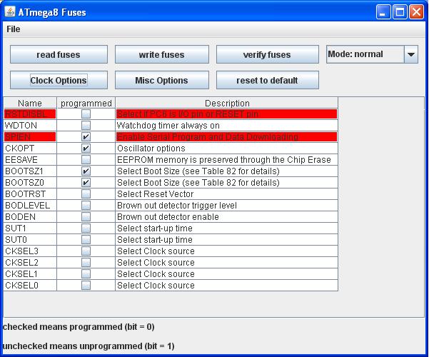

    mam problem i juz nie wiem co źle robie a mianowicie chce zaprogramowac Atmega8 programator jest podpiety dobrze bo przy pierwszej próbie widzi procka i odczytuje fusebit ustawiam je na 8MHz wgrywają sie bez problemu do procka po czym procek umiera brak komunikacji ;/ probowalem z dwoma nowymi prockami i na obu to samo pod spodem screen ustawien bitow czy moze mi ktos pomoc ??

    Przy pierwszym programowaniu Atmega pracuje na wewnętrznym oscylatorze RC. Jeśli przestawi się fusy na zewnętrzny rezonator to musi on być podpięty inaczej nici z programowania.

    Wziales pod uwage to ze ptaszek przy bicie oznacza 0 ?
