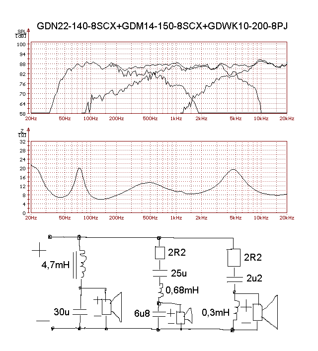

    mczeslaw
    Poziom 36  
    Proponuje: STX GDN 22 140 8 SCX + GDM 14 150 8 SCX + GDWK 10 200 8 PJ Ze stajni STX-a
    Które kolumny lepsze do domu i średnie imprezy?
    Sprawdzona i niezawodna konstrukcja jako zestaw Hi-Fi, z którą powinieneś sobie poradzić:
    Obudowa dla głośnika niskotonowego powinna mieć po odliczeniach około 30 dm3, a rura BR φ - 6,8 i 12,1 cm długości.
    I wszystko będzie cacy.

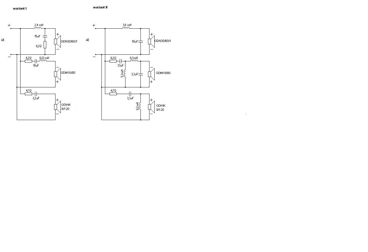

    mczeslaw
    Poziom 36  
    Oj :!: Tuba w domu, - fuuu.
    Imprezy niby maja być średnie, ale jak już to może coś z Tonsila o sporym SPL, łatwym w wykonaniu ( to i lepiej bo to pionierska konstrukcja ma być ), no i oczywiście odporne na przester i forsowanie.
    Ale do rzeczy. W 800 PLN zmieścisz się w GDN30/60/1 ( to ten co w starych A140 ), + GDM16/80 + GDWK9/120.
    Mimo że głośnik 30/60/1 jest często traktowany po macoszemu, i ja sie nie dziwie, bo zastosowanie go a starszych A140 jako w obudowie z niby otworem, było porażką.
    Ale głośnik przepięknie się zachowuje w solidnym clozecie 55 dm3 z płyty MDF lub wiórówki 25 mm. No i nie jest strasznie drogi. Reszcie przetworników chyba nikt nie ma nic do zarzucenia.

    Wersja I zwrotnicy.
