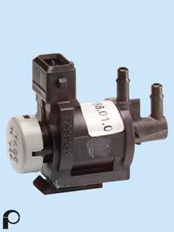

    tu masz N239 :
    skoda octavia 1.9tdi - kiepsko zapala i brak mocy
    ale on nie powoduje gaszenia silnika, znajduje się przy kolektorze ssącym i steruje klap gaszącą, sprawdź w jakiej pozycji jest klapa gasząca :
    tu masz ten N239 i klapę gaszącą :

    Sztomel
    Poziom 35  
    A sprawdziłeś czy klapa gasząca się zamyka w trakcie gaszenia silnika na 3 sekundy ?
    Jeśli z jakichś powodów się nie zamyka to owszem telepnie nieprzyjemnie ale tylko silnikiem a nie całą budą. W każdym razie przyczyny braku działania klapy gaszącej mogą być dwie :
    1. Elektryczna :
    - spalona cewka elektrozaworu N239 (sprawna powinna mieć rezystancję między stykami tego zaworu w zakresie 25-45 Ohm),
    - przerwa w obwdzie sterowania N239.
    2. Mechaniczna :
    - nieszczelność w układzie podciśnienia (dziurawy wężyk pomiędzy N239 a siłownikiem klapy gaszącej, pęknięta membrana siłownika),
    - złamane plastikowe ramię siłownika klapy gaszącej,
    - zablokowana w pozycji otwartej klapa gasząca wewnątrz obudowy zaworu EGR z powodu nagromadzonego nagaru.

    adikow
    Dziękuje za wyczerpującą informację, okazało się że wężyk był pęknięty, jest trochę lepiej ale nie całkiem, muszę posprawdzać resztę
