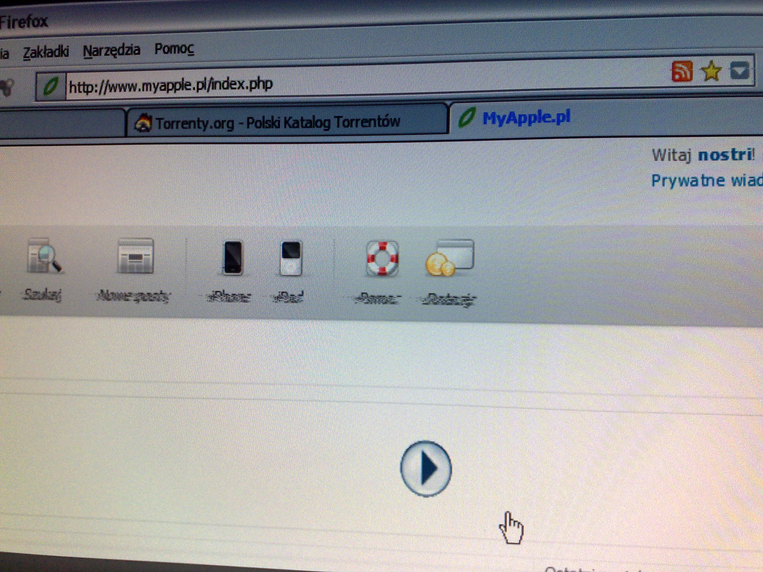

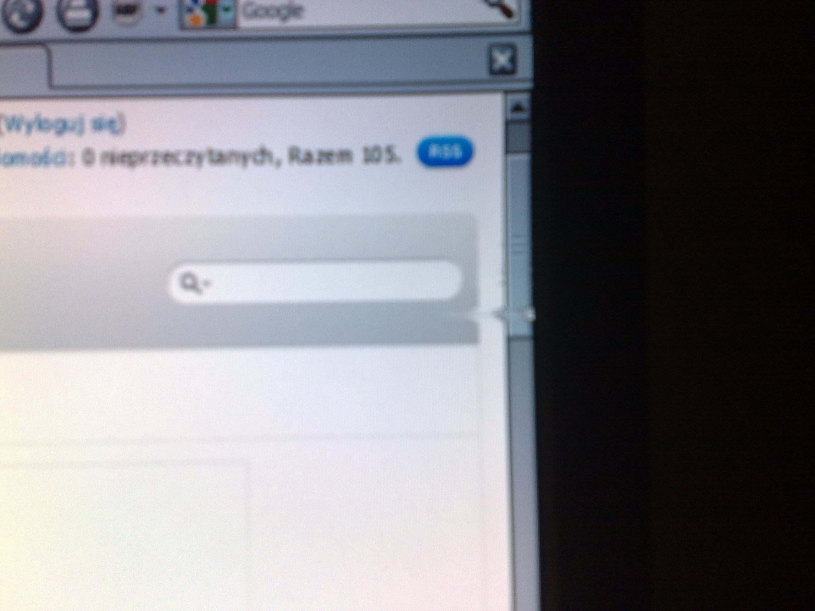

    Nagle zaczęły pojawiać się zakłócenia obrazu na tym LCD. Sprawdzałem go na różnych komputerach, więc to nie karta graficzna.
    Załączam zdjęcia jak to wygląda dodam, że pokazuje się to nie zawsze na całości ekranu. Nonstop jest z boku i jakby śnieży. Czasem pokazuje się na całej stronie w różnych miejscach.
    Na zdjęciach widać akurat na napisach pod ikonami na forum i z boku ekranu.
    Neovo f-417 - dziwne zakłócenia obrazu Neovo f-417 - dziwne zakłócenia obrazu
    Co może być problemem w tym monitorze?
    pozdrawiam

    Wg tych fotek widać, że różne miejsca ekranu ale na tej samej wysokości matrycy (?); chociaż nie mam pewności czy też nie jest problem tam gdzie jest podany adres internetowy.
  • #3 7036810
    nostri_
    Jak się pojawiają te zakłócenia - np. pod tymi ikonami napisy uszkodzone - to przesuwają się przy przewijaniu strony. Na zdjęciu też widać problem na pasku adresu.
  • #4 8228322
    servcom
    Trochę późno ale może komuś się przyda. Objaw taki występuje przy użyciu kiepskiego kabla sygnałowego. Po zastosowaniu kabla z filtrem (rdzeń na kablu) usterka prawdopodobnie ustąpi.
