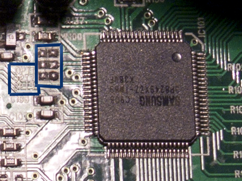

  • #9 9119716
    bandzior1222
    Witam Wszystkich
    Mam Problem z Moim Radyjkiem Mam Alana 48 Plus Multi B wszystkie fotografie na tym forum które przectawiaja ten model od strony płytki nie pokrywają się z wyglądem mojego mojej radyjko procesor Samsung 3P8249XZZ-TW89 Montaż tego procesora jak i innych elementów jest od środka od strony głośnika koło procka znajdują się zworki oznakowane jako opt1 opt2 i opt3 po zwarciu kombinacji tych zworek zaczyna pracować 400 kanałów tylko jest maleńki defekt wszystkie kanały sa w piątkach może ktoś z was spotkał się z takim dziwolągiem i wie jak je rozblokować na 400 kanałów ale aby było w "0" dodam iż weszłem oczywiście w tryb serwisowy iwybałem odpowiednie ustawienie dla 400 kanałów proszę o pilna pomoc w wyzej wymienionym temacie dla zainteresowanych dodaje fotki

  • #10 9124850
    meaverick
    Poziom 25  
    Sorka moderatora
    Kol masz tak jak patrzysz jak na zdjęciu od góry po lewej stronie procka
    2- to jest J1
    3- to jest J2
    4- to jest J3
    kombinacja tych 3 daje różne opcje zależy jak procek jest zaprogramowany bo już różne widziałem
    Na wyświetlaczu ustawiamy PX potem lutujesz do masy J1 i J2
    i zobacz tutaj
    https://www.elektroda.pl/rtvforum/viewtopic.p...t=alan+48+plus+multi+z+40+na+400&sid=#8684351
  • #11 9207268
    Alex2376
    bandzior1222 krótko i na temat: OPT1 i OPT2 zlutowane razem, OPT3 otwarty (rozlutowany). Naciskasz SCAN i AM/FM jednocześnie i włączasz radio, a gdy świeci wszystko na wyświetlaczu (po ok 2 sek) puszczasz SCAN i AM/FM i gałką od kanałów wybierasz PX. zatwierdzasz przyciskiem AM/FM.
    Zrobione. Pozdrawiam :)
