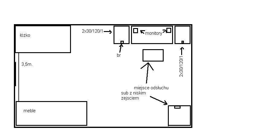

    Witam. To może zacznę od początku:) Przeprowadzam sie niedługo do nowego domu (jakieś 2-4 tyg) i zamierzam budować nowy system audio w pokoju. Jako satelity chcialem zastosować( GDN-14-100-8-SCX i GDWK-10-200-8-PJ [objętość ok. 9l. tunel BR śr.5 cm dł.13 cm zestrojona na 62Hz]) lub (2xGDN 13/50/9 + GDWK 10/80/T [objętość 26 L i zestrojona na 47 Hz ]) 2 suby na 2x30/120/1 (będą też grały na imprezie) chcialem je włożyć w 100l i zestroić jak w zeusach (jak dobrze pamiętam 47hz) (była myśl włożyć je w 160 litrów strojenie 36Hz lecz ta obudowa to dużo za duża) do muzyki techno to w sam raz lecz ja czasami lubię posłuchać coś z głębszym i niższym basem( czyt. hh, rnb itp) i tu do was prośba jaki głośnik zagra bardzo dobrze na niskich częstotliwościach ????(do 47hz bo odtad będą pracowały 30/120/1)
    dzięki za pomoc:) A i jak po ustawiać kolumny?? oto mój przykład?? będzie dobry?? Sub do domu i na imprezy z niskim zejsciem.

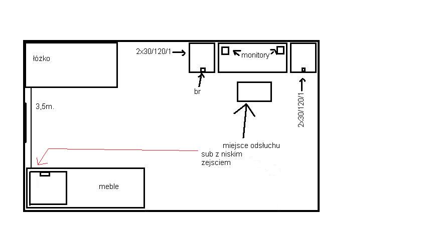

    A czy ten tonsil GDN 30/120 nie zagrałby dość nisko w odpowiednio zestrojonej skrzynce? To by była jedna z tańszych możliwości. Możesz kupić np. Daytona za około 750zł jak jeden z naszych kolegów na tym forum, tylko pytanie czy Cię na to stać :)
    Ja bym ten sub z niskim zejściem ustawił jak na obrazku poniżej. Ogólnie to pewnie trzeba będzie dużo popracować z korektorem (najlepiej parametrycznym) bo widzę, ze to niewielki pokój i może dudnić, szczególnie tam w tym kącie...
