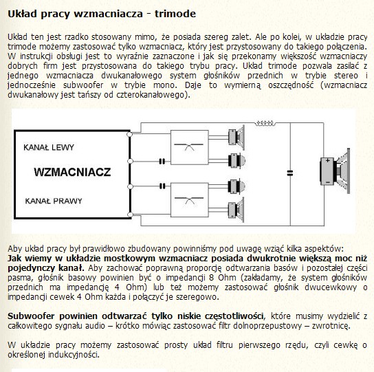

    Doczytałem na forum że jest możliwe podłączenie do wzmacniacza 2 kanałowego jednej pary głośników i skrzyni Połączenie takie nazywa sieTrimode
    I tu proszę o pomoc Czy Crunch GTS-280 podoła czemuś takiemu A jeżeli tak to które głośniki podpiąć (przypuszczam ze przód) Doczytałem że potrzebna będzie zwrotnica (i parę innych rzeczy)w tym układzie A ze nie mam pojęcia o elektronice to czy sam dam rade to stworzyć? Czy jest możliwość zakupu poszczególnych elementów i tylko ich podpięcia Jeżeli tak to proszę (jeżeli to możliwe)o proste wytłumaczenie jak to zrobić i co potrzebne Z góry serdecznie dziękuję

    Nie bardzo wiem czy mój wzmacniacz może tak być podłączony? (instrukcje mam niestety tylko po ang i nie bardzo wiem gdzie tego szukać)
    I jeżeli dobrze zrozumiałem To miedzy wzmacniaczem a skrzynią powinienem podłączyć
    filtr dolnoprzepustowy (zwrotnicę)
    Po mojemu to by tak wyglądało
    Od wzmacniacz
    # prawy kanał +/- do przednich głośników (do zwrotnic)
    # lewy kanał +/- do przednich głośników (do zwrotnic)
    # lewy kanał + prawy kanał - do filtra dolnoprzepustowego (zwrotnica)i od filtra do skrzyni
    Czy coś jeszcze bym potrzebował?

    Czyli te helixy mają byc pod wzmacniacz ? to są 13cm średnica i dwudrożne czy osobno tweetery ?
    2 zwrotnice do głosników
    1 zwrotnice so subwoofera
    jezeli wzmacniacz jest stabilny w mostku przy 2 ohm to powinnobyc ok.wzmacniacz
    zwrotnice subwoofera sinuslive.pl / zwrotnice ----cena jest wysoka ale
    na alledrogo mozna poszukać

    Czyli wzmacniacz raczej się nie nada do trimode , bo nie jest stabilny w mostku przy 2 omach. Poza tym /nie gniewaj się/ ale on siam nie daje rady Twojemu subwooferowi. Proponuję dokupić mocniejszy wzmacniacz do subwoofera, a tym, który już masz zasilać przód, j
